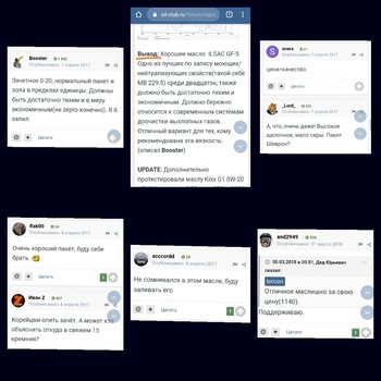

Роман 73 12 637 Опубликовано: 16 ноября 2019 Поделиться Опубликовано: 16 ноября 2019 33 минуты назад, VV"351 сказал: масла линейки KIXX и в самом деле многим нашим не заходят, какие-то они дешманские и говёненькие, таких отзывов много слышал. Отзывы на Драйве2 собираете, судя по вашим словам? На "Ойл-клубе", об этом масле, отзывы совсем другие. Специально для вас, сделал небольшую нарезку отзывов, именно о Кixx 0w20, которое и залил ugentar Виктор, предлагаю уже определиться с форумом, информации с которого, можно доверять. Драйв2 - это клоака, в части касающейся масел. 1 Цитата Ссылка на сообщение Поделиться на других сайтах

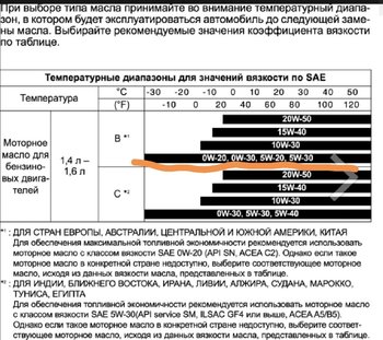

Роман 73 12 637 Опубликовано: 16 ноября 2019 Поделиться Опубликовано: 16 ноября 2019 4 минуты назад, VV"351 сказал: много занимается маслами, много знает и понимает, но видение у него сугубо "гуталиновое", к сожалению. В наши моторы он ниже 5-30 А3 ничего не рекомендует, а так 5-40 навязывает сплошняком, с этим я и сам категорически не соглашаюсь. Видите, сколько противоречий сразу? Вроде этот парень много знает и много понимает, а если советует в наши моторы не ниже 5w30A3 - то какие же это знания? Даже ты сам с ним не соглашаешься. Сами корейцы (которые делают эти моторы) уже с 2018 года вот что в мануалах стали писать (см. скрин), а тут какой-то знающий парень с Драйва 0 Цитата Ссылка на сообщение Поделиться на других сайтах
