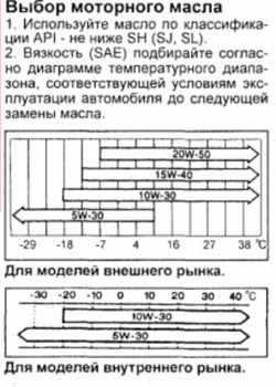

9) Мануал любит универсальное 5W-30, API SH и выше.

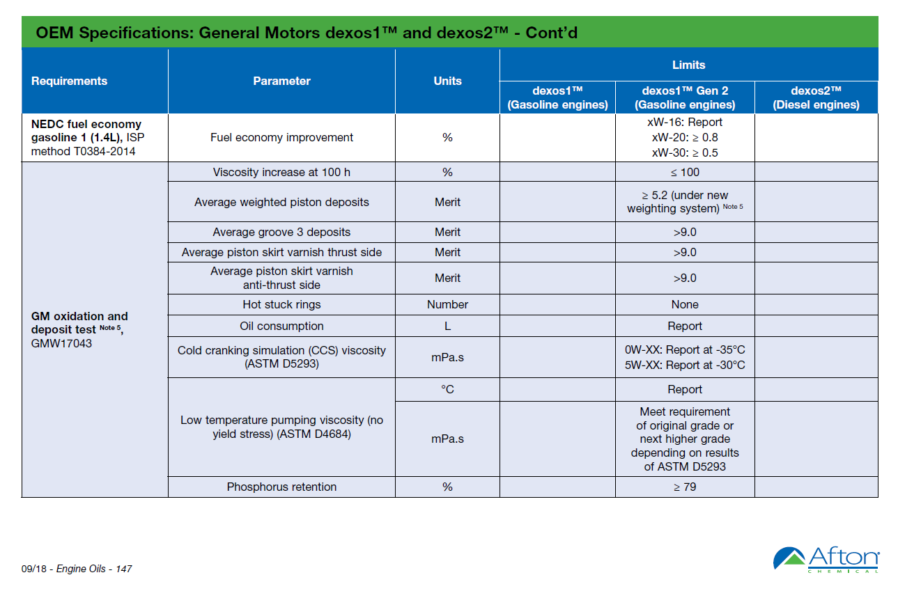

biguxa , вот тут порылся маленько, нашел, что для Дексос1ген2 есть спец.тест GM на депозиты - GMW17043:
Источник - https://www.aftonchemical.com/Afton/media/PdfFiles/Afton-Chemical-Spec-Handbook-September-2019.pdf
Изменено пользователем a-ha
