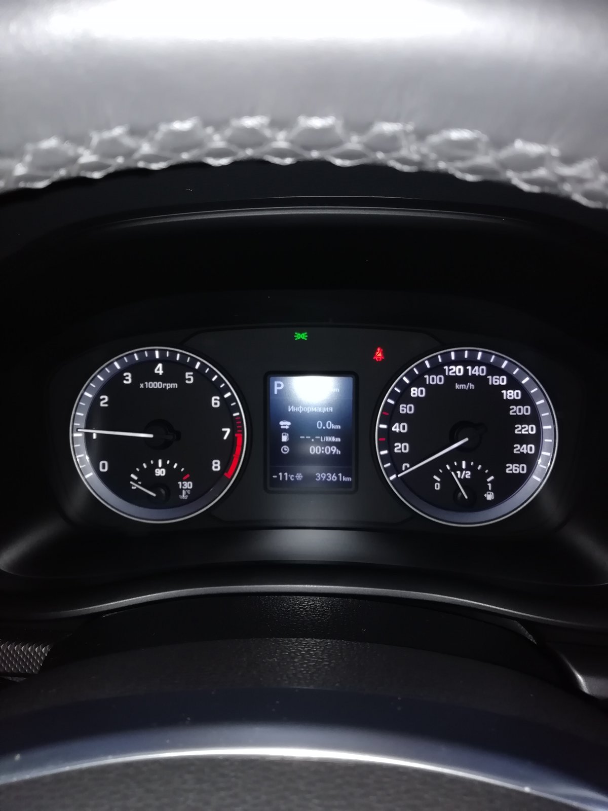

(-11) сегодня с утра, в моторе 0w20 Юнайтед, мотор заводится, как летом и очень мягко. Пока очень нравится масло

3 часа назад, Роман 73 сказал:
На 5-30 при такой же температуре завёлся тоже как летом, и любимого стука гнц, или что там бывает у NA небыло. :). Мои мотор почему то по морозу тише работает, чем летом:D, что с ним не так))
