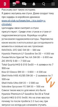

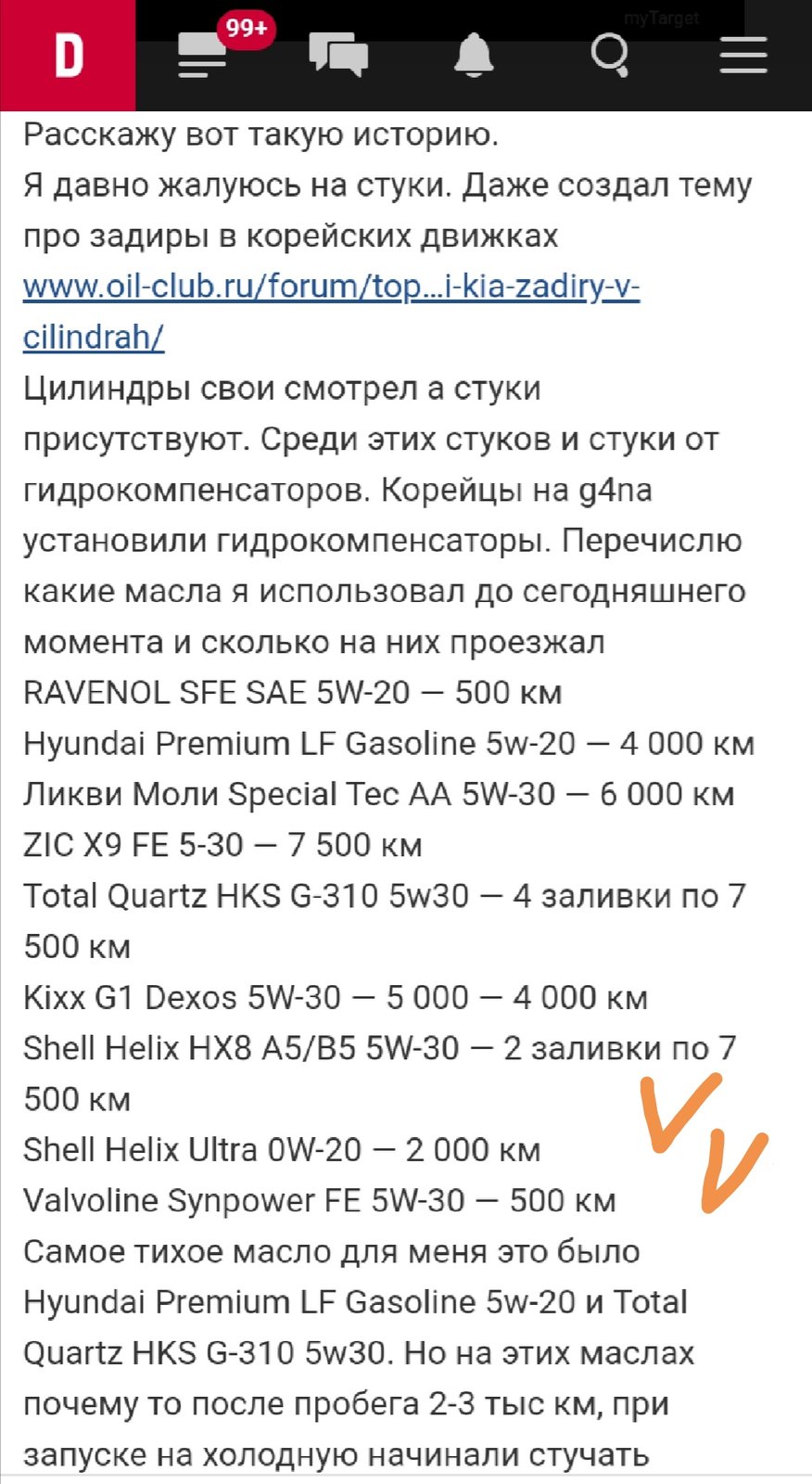

И всё - таки, ты, Витя путаешь. Val_kaz проехал на Шелл 0w20 - 2 тыс.км и слил его, а вот масло, которое ты очень хвалишь (Valvoline FE 5W30) , он действительно слил через 500км. Почитать про это можно здесь https://www.drive2.ru/l/528812867231678920/
Вот я столько же примерно проехал и слил его. Замечательное масло.
