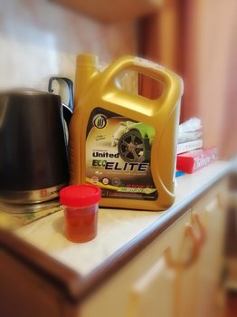

alex323 вот, рекомендую - ССS у этой нулёвки не измеряли, но у такой же 5w20 = 3590, течёт пипец (я морозил их обе в морозилке при (-25)) Самое то, для холодных пусков утром. Плюс в нулёвку добавлено ПАО, плюс цена 1600руб/4 литра. Оба масла в списке Топ лучших масел Ойл-клуба :D Сам же знаешь
