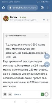

Вот, я как-то заскринил. Может это поможет вам сделать правильный выбор
17 минут назад, Роман 73 сказал:
Вот и я об этом же почти, прошло уже почти 8 месяцев. Только в чем причина этого временного интервала кто то знает?
30 минут назад, ugentar сказал:
Вы же стареете с годами ))) Вот и в масле, со временем, может произойти эффект расслаивания, может образоваться осадок различных фракций, могут распадаться присадки. Масло может окисляться. Вобщем, много всего происходит с течением времени
