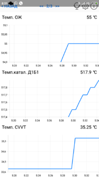

И правда до 60 показывает датчик ровно а потом расходятся показания.  Когда на приборке уже 90, на обд 75.  А температура масла в cvvt еще ниже.

Sam1989 и у меня также. Когда по датчику ОЖ появляется 1 деление, температура по ЕЛМ около 55. Зато когда показывает полный прогрев, в реале, как и у вас, 75-77.
