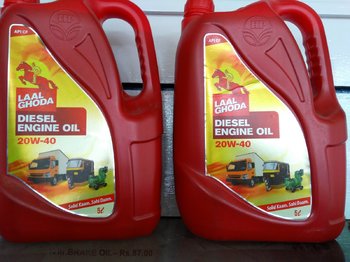

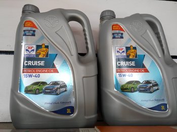

8 минут назад, VV"351 сказал:
По Ближнему Востоку наши моторы катаются на 5-30(40) А3 без вопросов, в Израиле, например, есть знакомый оттуда  с таким мотором.
В Индии на наши моторы идёт 20(15)w40.
Спойлер
IMG_20181025_162030.thumb.jpg.bc11e4af310a74c4908de8969b3eb796.jpgIMG_20181025_162003.thumb.jpg.bee2b19f305bd7fe733b48cd9258a3ef.jpg
