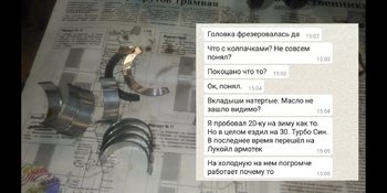

"К-power" новый видос запилили. Спортяга прошёл около 120+тыс.км, потом замена шорт-блока по гарантии у ОД , кат. они тоже вырезали. И через примерно 30тыс.км приехал он на ремонт уже к Тёме Челнинскому. После установки нового шорт-блока у дилера, лил, говорит, 5w30А5 Турбосин, один раз даже в зиму попробовал 20-ку, правда непонятно какую. Вобщем видос короткий, можно глянуть. Ну и без сюрприза от ОД не обошлось.

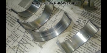

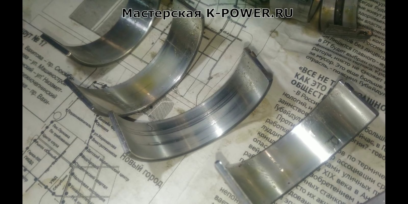

Судя по видосу-за 30 тысяч в цилиндрах все красиво, а вот вкладыши поЕВло хорошо.
Вот теперь вопрос... жидкие масла берегут цилиндр, но могут поднасрать вкладышам? Так чтоли?!?!?

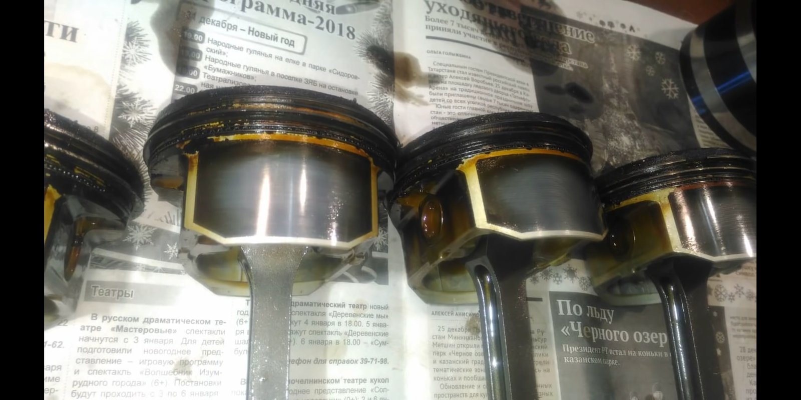

K-Power новый видос запилили...Спортяга после замены шорт-блока проехал 30 тысяч и вроде бы все хорошо, но застучал с первых дней...Fortevod, привет тебе!!!
Машина ездила после ремонта на 5-30, 0-20, и, что интересно-задиров нет, но вкладышам досталось... да и поршни болтаются как говно в проруби...

У меня мысли по видео такие : за 30тыс.км пробега задиры не появились, даже натиров сильных нет, на поршнях даже антифрикционное покрытие цело. И всё это на маловязком масле А5. Насчёт царапин на вкладыше непонятно, почему только на одном, остальные вроде нормальные. Всё остальное в хорошем состоянии - голова, распредвалы, коленвал, маслянный насос. Мы не знаем интервалы замены масла и плюс оно у него нехило так уходило, как я понял, т.к ему ОД при ремонте забыл закрутить несколько болтов в блоке. Вообще, любой капремонт - это лотерея, многое будет зависеть от качества запчастей и от того, как собрали. Вобщем очень много вопросов

Думаю, что преждевременно делать заключение о вязкости, по одному этому видео. Мало информации. Какую 20-ку он лил - не сказано, да и залил он её всего один раз, зимой, по его словам. Что за Турбосин он лил, ведь сейчас много палёнки именно этого масла. Как часто менял (моточасы). Масло у него уходило, через отверстия в блоке, куда ОД забыл закрутить болты при сборке. Видел ли он это, следил ли за уровнем, или катался без масла некоторое время ? Ну и самое главное - какого-то особенного износа за 30тыс.км нету. Всё в хорошем состоянии - цилиндры/поршни, коленвал, маслянный насос, голова. Да, есть царапины/натерстости на вкладышах, так может собрали так, или вкладыши такие попались, или попало что-то при сборке. Вобщем вопросов много
