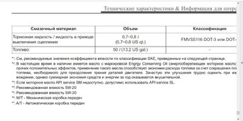

Справедливости ради (и для сохранения того места менеджера, куда предполагается засунуть сервиску), отмечу, что в мануале все-таки есть сноски:
*3 : Если моторное масло ACEA A5 недоступно в конкретной стране, можно использовать масло ILSAC GF-3 (или лучше), а также ACEA A3 (или лучше).
*4 : Если моторное масло SM классификации API недоступно в конкретной стране, можно использовать масло SL классификации API.
Можно сделать вывод, что в сервиске минимально требуемые ГСМ показаны.
Но тем не менее, раз уж ACEA A5 на каждой полке - надо брать его :) Еще раз спасибо :)
Что-то я вашу трактовку не догнал.
Вот судя по этому скрину должно быть так
5W20 при таких стандартах
API Service SM*3 *4 (или выше) и
ILSAC GF-4*4 (или выше),
и 5W30 при
ACEA A5*5 (или выше)
Изменено пользователем Fortevod
