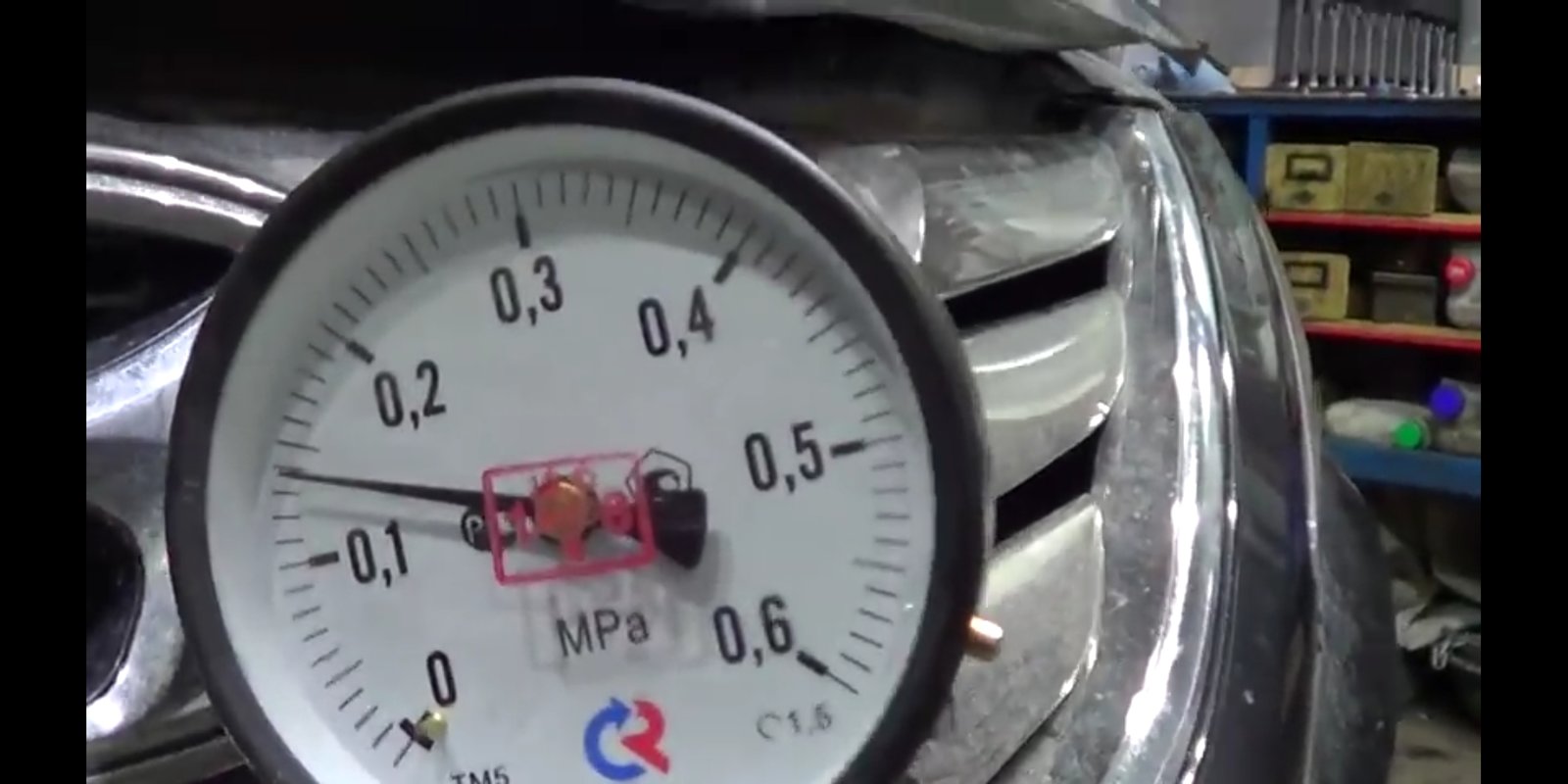

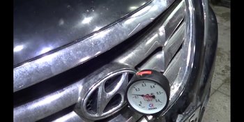

Вам сюда выложить видео с холодного запуска на масле 0w20 с подключённым манометром? Там давление, если мне не изменяет память что-то около 1200-1400 бар. Откуда ваши цифры про 6500 бар?
Спойлер
Приходится комментировать самого себя, ибо я немного ошибся с давлением масла, но смысл от этого не меняется. Крч, представим, что мы завели авто, пусть там будет высокое давление масла, как Вы пишите (но вряд ли оно достигает 6 бар, для такого давления, нужны более высокие обороты) Но бог с ним  допустим, т.к. мотор холодный и масло вязкое( густое) Но, я же не говорю, что мы сразу едем, я говорю, что мы ждём, когда упадут прогревочные обороты, и на холостых у нас уже давление масла составляет 1,2-1,4 бар. И мы начинаем движение поднимая обороты до 1500-2000, при этом давление масла конечно поднимется, но на таких оборотах явно не до 6  бар, т.е никакой перепускной клапан не откроется. На скринах давление на ХХ на нашем моторе, на масле 0w20. Если надо видео - могу кинуть.

Роман 73 давления на манометре 0.14 МПа или 1.4 атм
Конечно выкладывайте ссылку, посмотрим. Вы путаете величины, я написал 6,5 бар, именно бар и именно 6,5 (на фото пики), а не 6500.
Прогретого масла я бы еще согласился в показания 1,2-1,4 бар на ХХ на масле 0W-20.
Кстати, я видел это видео - мотор там прогрет хорошо! Мотор после ремонта и человек за кадром констатирует факт что давление хорошее.
Откройте Руководство по ремонту (по эксплуатации этого нету) и посмотрите какое должно быть давление и как оно измеряется (1-на ХХ, 2- на оборотах и при какой температуре), узнайте при каком давлении срабатывает редукционный клапан маслонасоса на Вашем ДВС.

4 минуты назад, dimm7777 сказал:
Спойлер
Всё верно, умножаете на 10 - будет в кг/см квадратный
