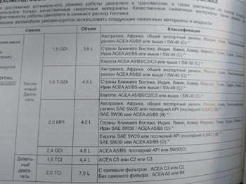

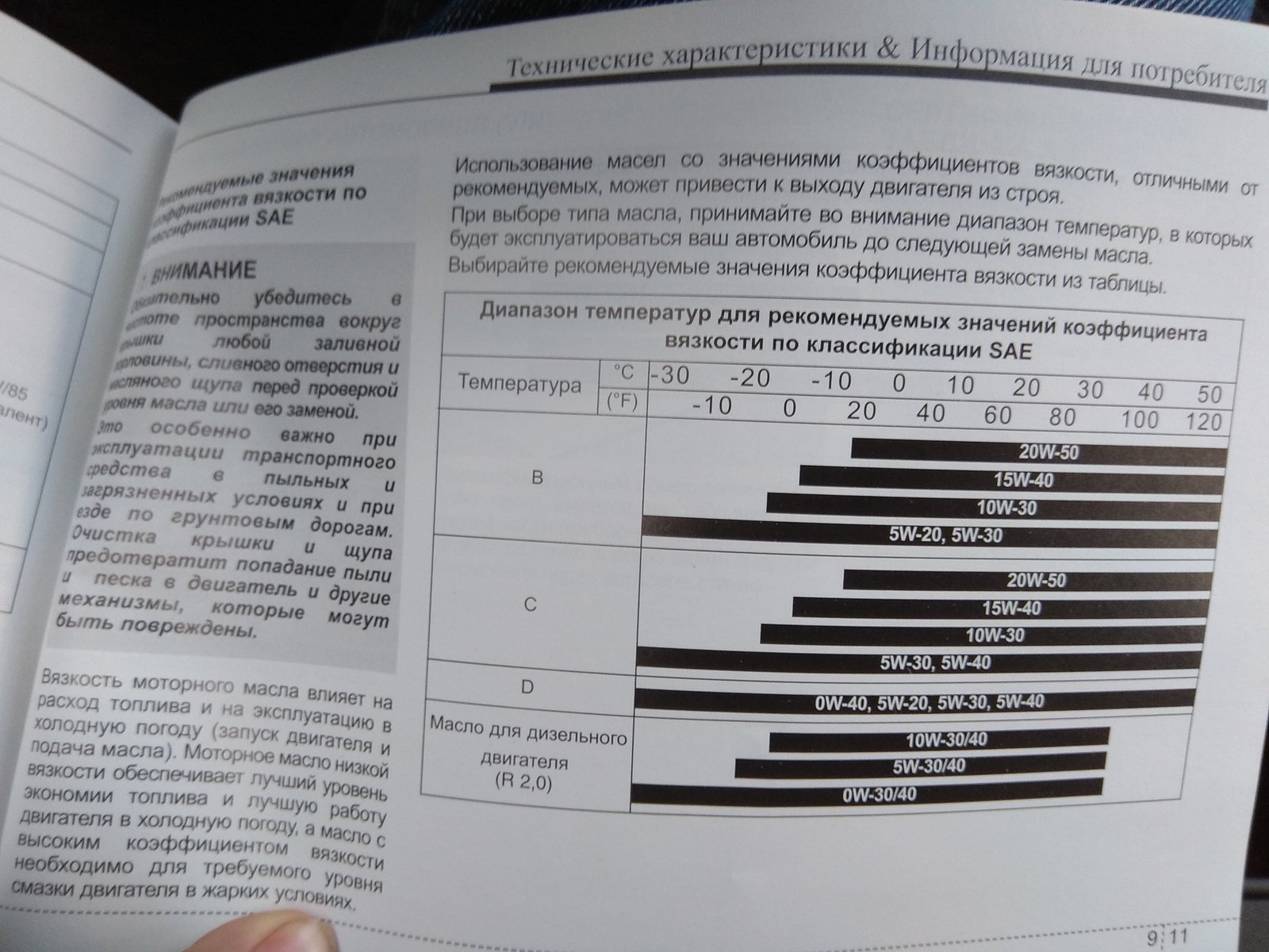

Вы видно других за дураков держите? Следующую страницу мануала с циферками посмотрите под буквой D*. Это для двигателя 2.0 MPI для Европы. Если вдруг запамятовали то в этой теме выложено Вами на странице 511.:)
А вы видимо не понимаете или читать не можете.  Там указаны диапазоны температур для масел.
Разжевали все  чтоб всем понятно было.  То что есть и другие двигателя в разных регионах не учитываете?  Читайте а не в таблицу температуры смотрите.
