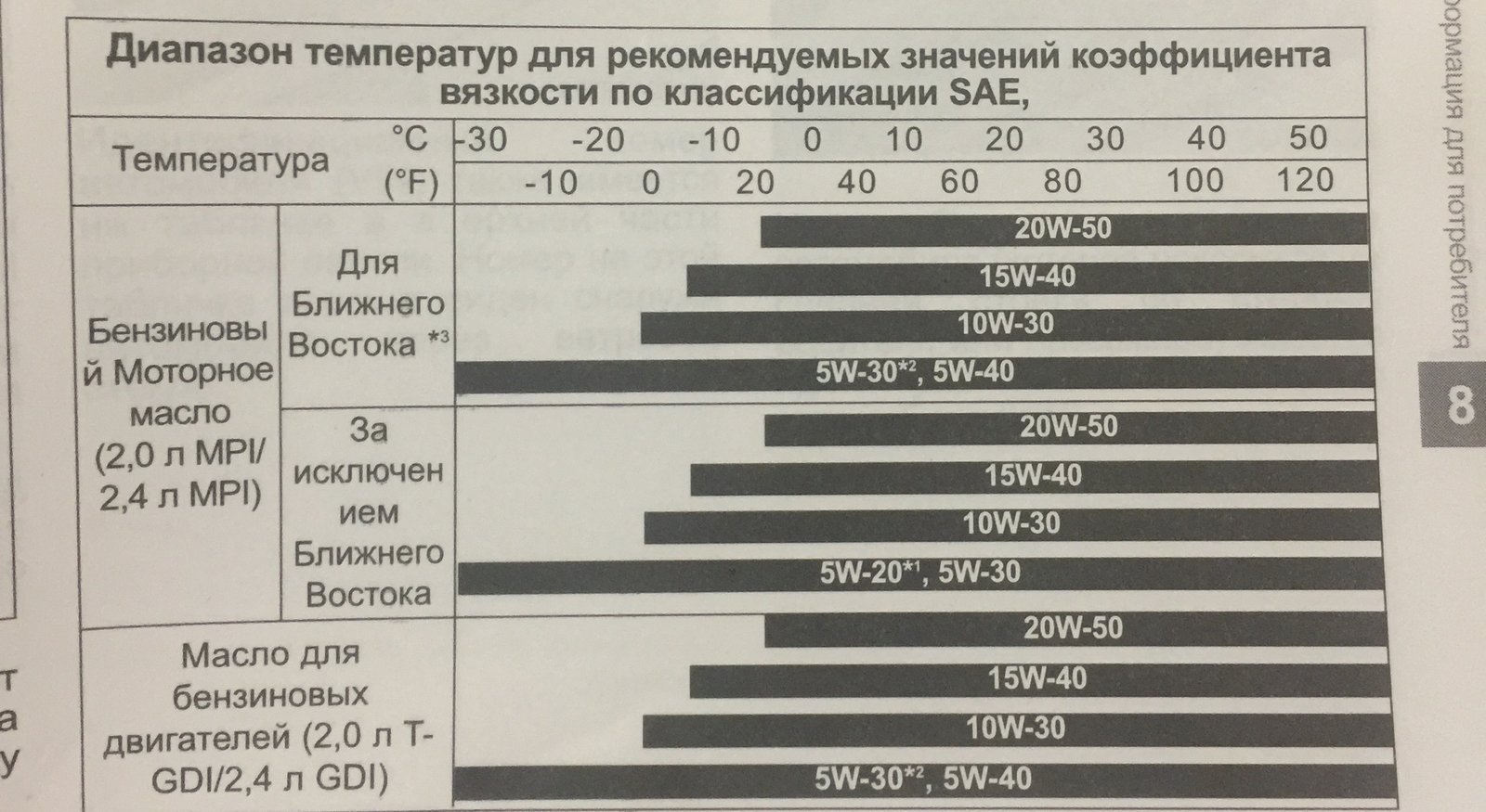

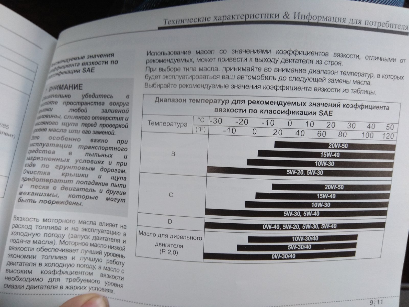

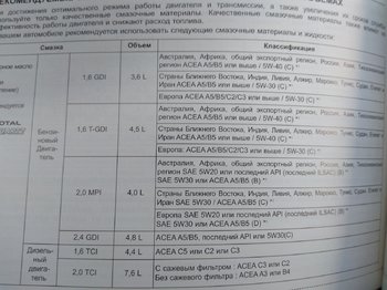

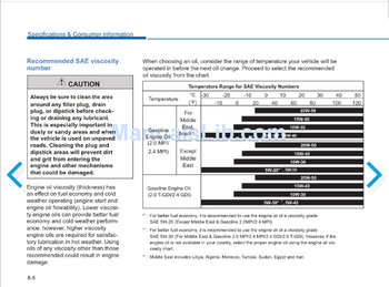

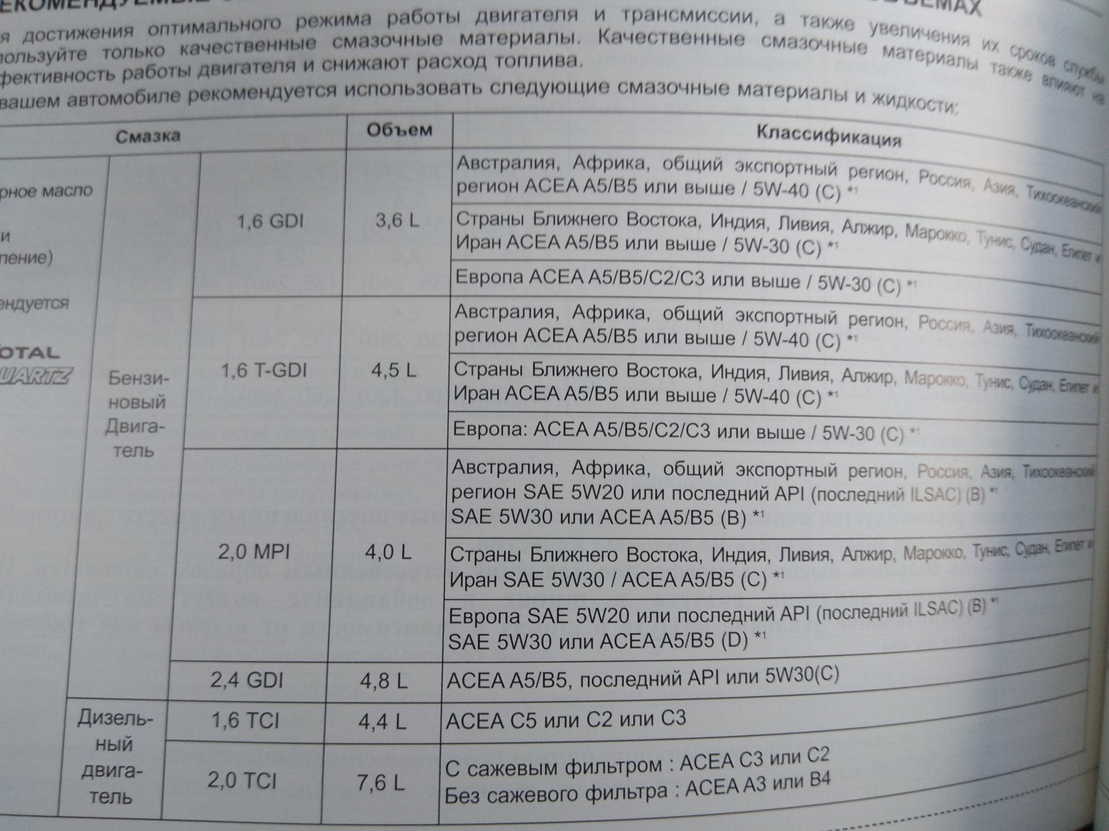

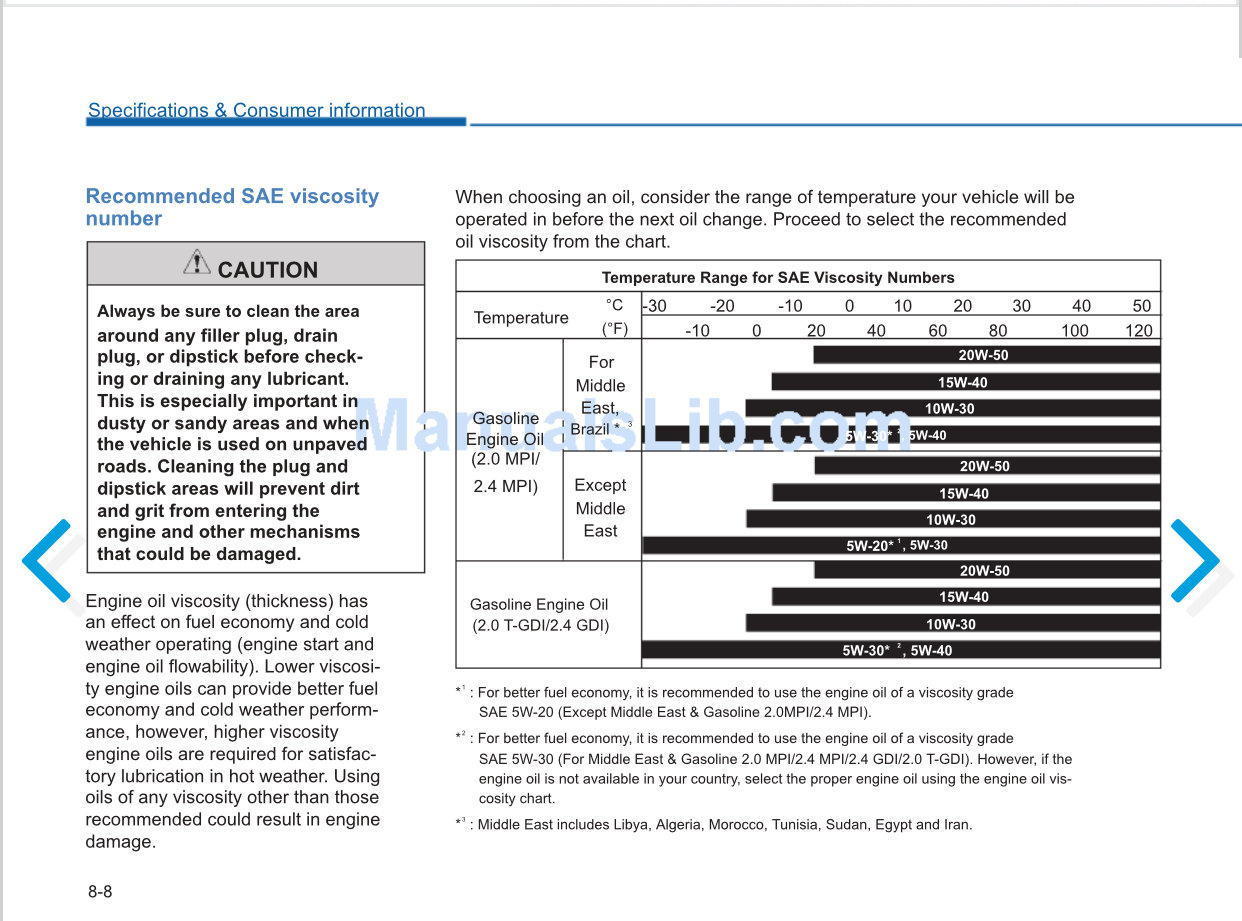

Ну честно не особо на слуху и не на виду такая вязкость.  Для поездок поттрассе и в жарком регионе думаю самое оно.  И в мануале его кстати нет вот и непопулярно.
Российский мануал & USA
1 час назад, alex323 сказал:
Да норм и 10-30 будет, особенно на трассу.
Ну и я думаю...
до декабря его можно смело лить... хотя, судя по прошлой зиме у нас-то и круглый год
1 минуту назад, Илья09 сказал:
Я тут недавно тож скидывал картинки.  И вы тоже скиньте тогда вторую часть.  Где написаны рекомендации а не таблицу температурных диапазонов масел.

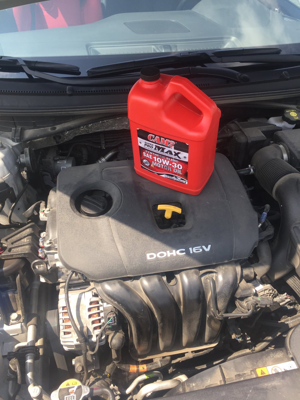

Сегодня влетело в G4NA как «по-маслу».
насчет анализа...подумаю...
Дык это Kendall под другим брендом )) Пендосии?
5 минут назад, stalk:er сказал:
Ага...
22 минуты назад, Sam1989 сказал:
7 минут назад, stalk:er сказал:
Но насколько я изучил инфо про CAM2-это самостоятельный бренд. Даже бутылку льют на своём заводе
6 минут назад, Илья09 сказал:
Вы посмотрите на бутылки Kendall и все станет ясно. ))
2 часа назад, Илья09 сказал:
Ну и вроде ж все понятно.  Api sm ilsac gf 4 или gf5.  Просто в моем мануале все расписали для того чтоб понятнее было.  Табличка это общий температурный диапазон работы масел.  Прочтите что написано в мануале над табличкой.  Производитель пытается сказать что Если вам по каким то причинам не нравятся наши рекомендации то хотя бы руководствуйтесь этой таблицей при выборе масел,  но ничего не гарантируем.  Это перевод на простой язык.  По крайней мере в моем так написано и вроде ж все понятно.

Думаю, для этого мотора, может быть для его зазоров губителен будет запуск на холодную при 10W? Нет?
10 часов назад, apologize сказал:
Я прекрасно все прочитал и понял, в отличий от Вас. Похоже что Вы читаете выборочно, по диагонали.
По моему по диагонали читаете всё же вы. И "понимаете" чисто информационную таблицу, как руководство к действию.
В ней и ...в50 есть и что, лить будите? :)
