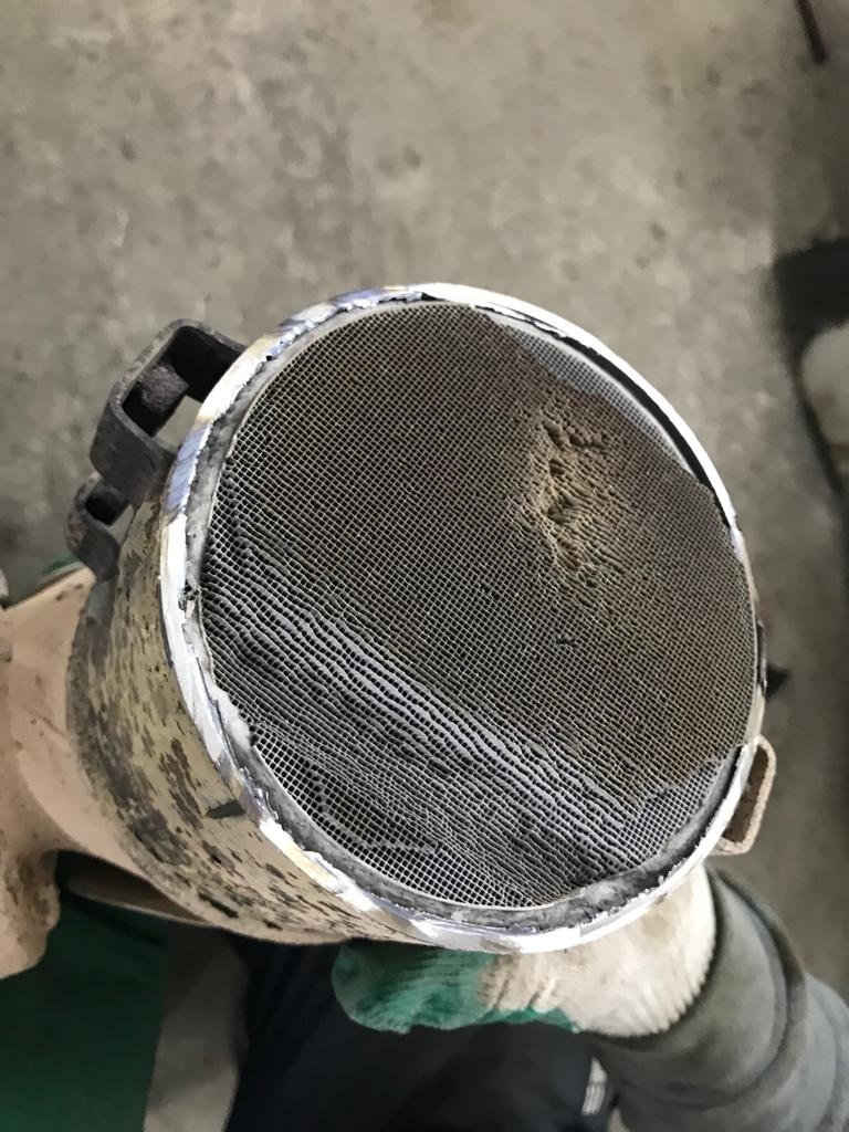

Не совсем в тему, но вот кат Соляриса моего товарища с пробегом 67 ткм, сегодня ампутировали. Машина с первого дня на Шелл Хеликс Ультра 5-30 ECT2/ECT3. Замена через 10 ткм.  Чё он весь в нагаре-то от супер экологичного ЕCT? Про выкрошенную часть традиционно промолчим.
14 минут назад, alex323 сказал:
Это не худший вариант, еще полуживой на вид! Каталики все же больше страдают от некачественного топлива, чем от некачественного масла, если конечно мотор масло литрами не жрет...
18 минут назад, СИНТЭКС сказал:
интересно что с катом происходит если ездить на газу?
1 минуту назад, Evpasat сказал:
На газу ресурс катализатора значительно увеличивается по многим причинам...
