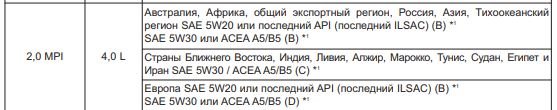

Ну в конце концов покажите где здесь разрешают масло хотя бы 5W40 не говоря уже а 20W50.

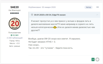

10 часов назад, знаток сказал:
:D Я уже начинаю верить.
14 часов назад, Dimoll сказал:
::)) вы прирожденный политик! по вашим ответам я не понял, толи вы поддержали/согласились или опровергли/не согласились!!!
Ну всё же просто, шелл а5 0-30 хорошо, репсол плохо, 0-20 вязкость в зиму самое оно.
