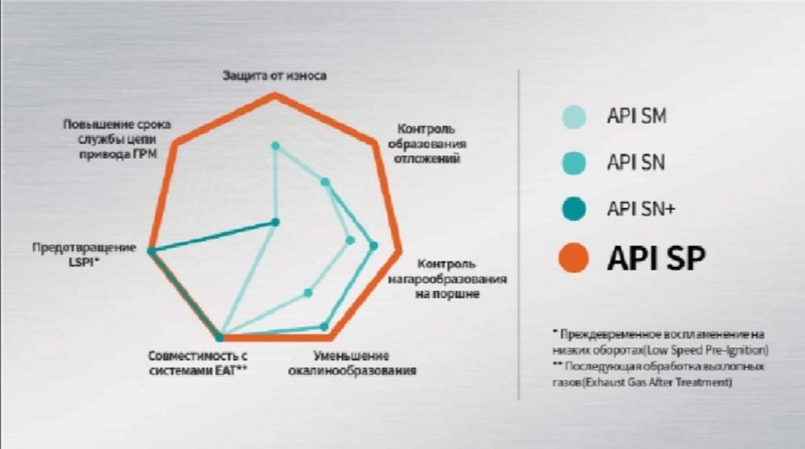

Прошу прощения за детский вопрос, а зачем GF6/SP лить в G4KD?
Масло более современное, по идее на нём ДВС должен работать более мягко/тише, чуть больше километров/моточасов можно проехать, чем на GF5. В общем только одни плюсы.

A что там рекомендовано в G4KD заводом-изготовителем? Какое-нибудь API SN? Так API SP перекрывает все эти требования, тоесть, оно ещё лучше, по многим показателям
58 минут назад, Роман 73 сказал:
