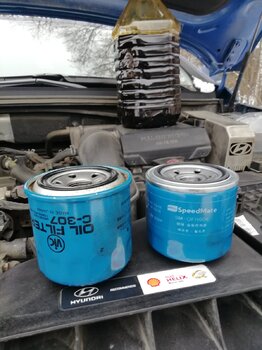

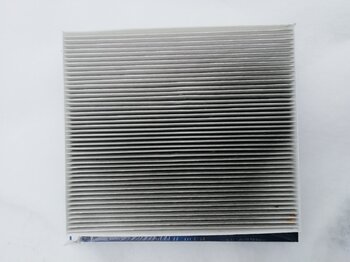

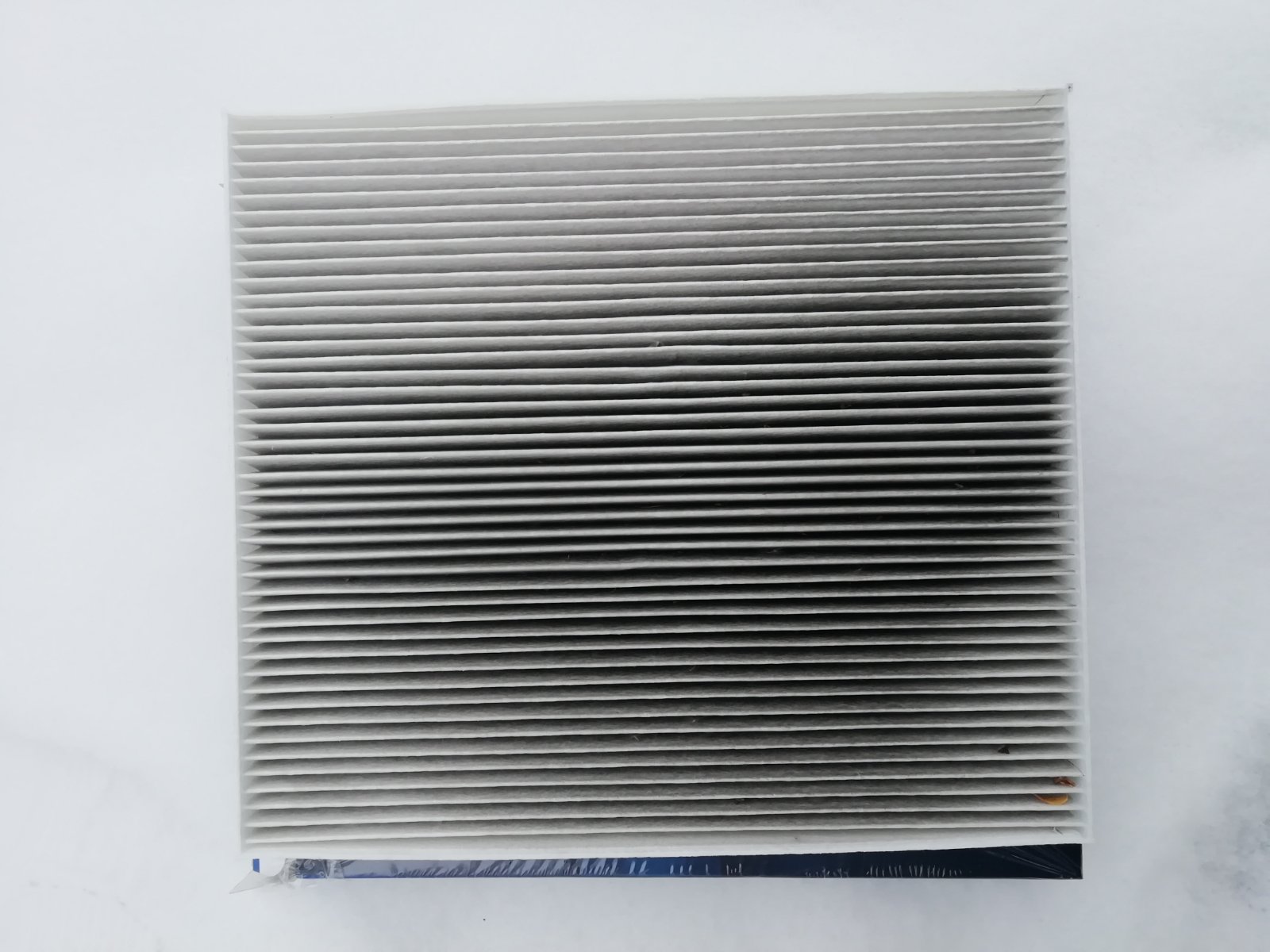

Спортаж (G4NA) 2017 г.в, пробег 90тыс.км. Чем мыли кольца уже не помню, т.к тут много кто, что пишет, разве всё упомнишь? Насчёт масложора у меня - так он с салона, поэтому это не кольца, да и масло я меняю очень часто 3,5тыс.км-5тыс.км/80-100м.ч. Было вначале пару интервалов по 7,5тыс.км/125-150м.ч ну там и масла были хорошие, дорогие.
Крч, комрады, заменил я сегодня масло, откачал насосом через щуп, маслянный фильтр поменял сверху, через капот, благо места в Сонате под капотом много и всё очень удобно меняется. На улице (-6°), предыдущее масло прошло 3600км/87м.ч/2месяца ср.расход бенза за интервал 7,7л/100км, ср.скорость за интервал 41км/ч. А вот маслянный фильтр я менял в конце августа и он прошёл 7500км/150м.ч, как и салонный, поэтому я их тоже сегодня, ессно, заменил. Маслянный фильтр такой поставил впервые, это корейский SPEEDMATE, какой-то он очень маленький, даже в сравнении с VIC C307, хотя тот, в свою очередь, тоже меньше, чем MANN W811/80 и уж тем более меньше, чем FILTRON 557/617. Масло я залил, как обычно микс, на этот раз Татнефть УО 5w30 и ZIC 0w20 (просрочка 2015года) в пропорции 1:1, получилось у меня эдакое 2,5w25 с KV40°/100°=56,6cst/10,1cst, CCS при (-30°) =4000, t вспышки=236°, NOACK =11,7, зола сульфатная=1,15%, молибдена - 40, бора - 124. Год назад я уже катал на таком же миксе только осенью. До 3,5тыс.км мотор на нём работал очень тихо, ничего не стучало, не гремело, но потом начал частенько подстукивать гидрик при (+50°) по ОЖ, видимо масло сильно разжижилось топливом, либо сработался полимерный загуститель, либо ещё что-то, хрен его знает, поэтому посмотрим, как будет в этот раз
