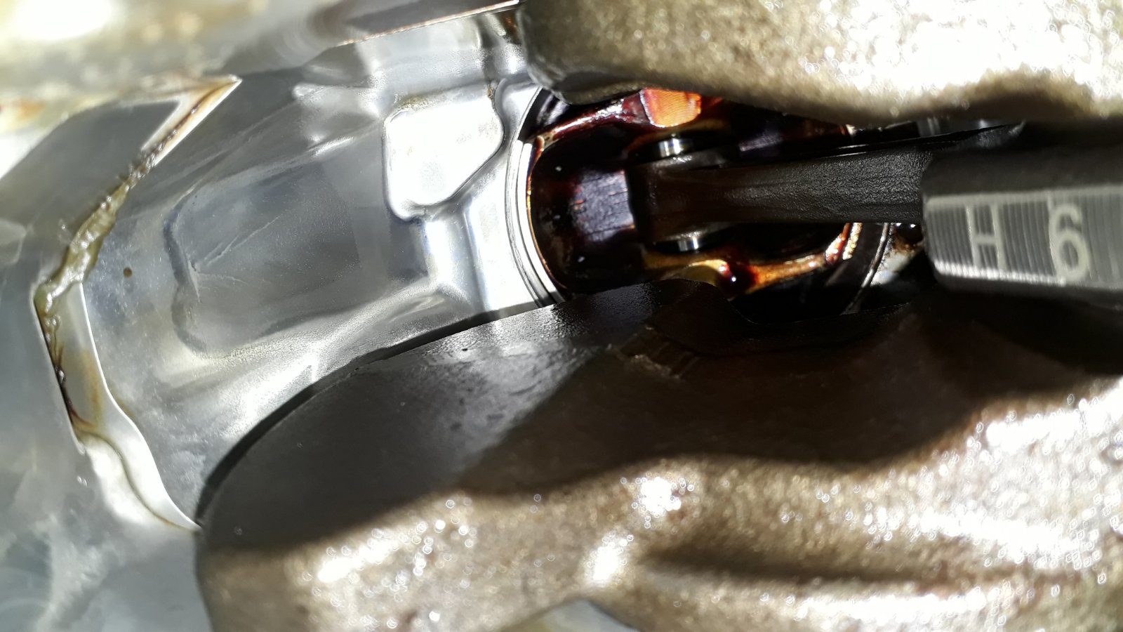

Конкретно М1 0-30 LV так почернело, много круче иных, ранее заливаемых? Хм..., не понятно тогда, от чего же так?* У меня М1х1 5-30 так жестко не убивается и за 10 тыс.км с моточасами под 300. Сливаемое масло уже три раза по виду ни разу не убитое, темное сильно, но не чернющее точно, пятно на бумажном полотенце темно-коричневое.
А вот этот снимочек поршенька интересный такой у тебя. Это при содранном поддоне видимо делалось?
В целом всё очень чистенько, понятно, чтло масла подбираются и меняются по толковому, по клубному!:D
А вот по дондышку поршня хочу тебя попытать. У тебя какого года выпуска твой авто, ну и может знаешь, какого года сборки мотор? Я это к чему. По присутствию поджарки на днище поршня лично у меня вызывает сомнение присутствие маслофорсунок в твоём моторе.:unknown: Не, может ты точно знаешь, что они у тебя стоят, ты их лично видел и даже фотал, но вот их работа, судя по состоянию днища поршней, она не видна. Хотя бы с той стороны, с которой она ссыкает в сторону поршя, не должно быть никакого масляного прижарка. На этой фотке этого не заметно.
Только что, VV"351 сказал:
  Скрыть содержимое
Про почернение масла - сам не ожидал, но у мобила с новья масла довольно тёмные как бархатное пиво)))
Машина 17 го года мотор собран в 16-м, форсунок не нашёл даже тактильномацательным способом:sarcastic:
