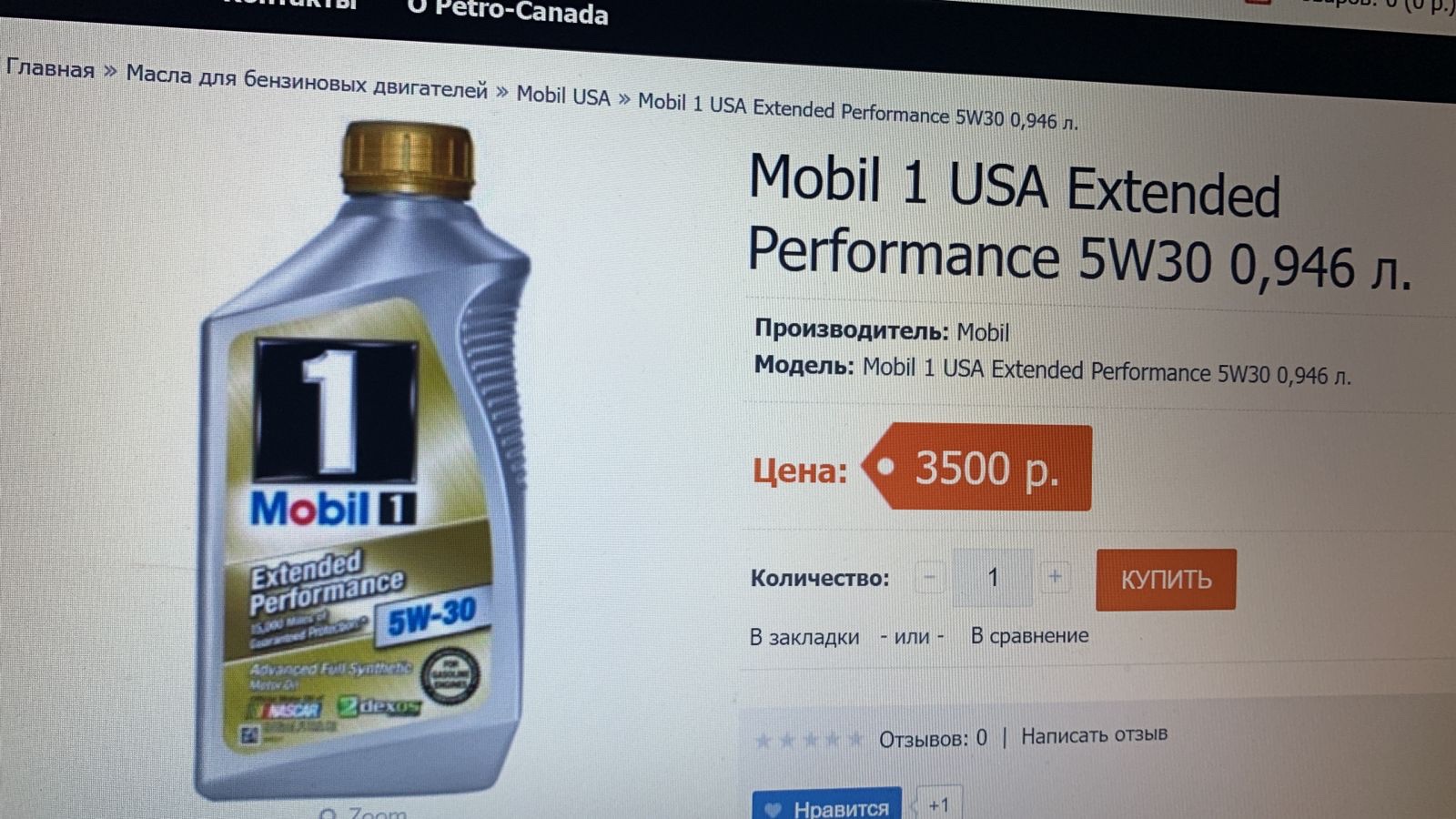

24 октября 20224 г 3 часа назад, VV"351 сказал: Так вот, по параллельке и можно будет купить самого настоящего Мобила1, поскольку для закордонья он всегда исполнялся лучше российского варианта. А надежные места для его покупки, ну, их надо вычислить, они на самом деле есть. Скрытый текст Они практически одинаковые с тем что здесь продается, одно время интересовала данная тема, тк была возможность брать ихний, как здешний x1 5w30 (такого названия как x1 там нету) у них есть в вариантах "обычное" 5w30 (10000миль) и типа лонг лайф EP 5w30 (15000миль), по хим анализу на форуме есть последнее, но он давнишний, и сложно сказать в чем там отличия от нынешнего x1, совершенно незначительная разница в некоторых элементах, у американца фосфора чуть больше - но в остальном x1 жирнее, опять таки это сравнение анализа EP 2013г. и x1 2022г., в исполнении usa kv40 и kv100 у них ниже, у первого kv100=10 (сайт), второе =10,8 (анализ клуба). У x1 kv100=11.26. Еще штатовское всегда имеет допы Хонды/Акуры HTO-06. По личным ощущениям их этих трех - EP самое из них ходимое, в остальном без разницы вообще. П.С. Сейчас у них есть еще новое 5w30 с dexos3. https://www.mobil.com/en/lubricants/for-personal-vehicles/our-products/products/mobil-1-5w-30/ Есть конечно и еще весьма интересные вариации на этой вязкости - для машин с пробегом и для SUV. Ну и куча еще всего другого, канистры кстати у них все четкие, все ровненько, но и "наши" не особо и хуже! Изменено 24 октября 20224 г пользователем DDR

25 октября 20224 г 12 часов назад, Pavel_NSK сказал: DDR справедливости ради, штатовский Mobil1 5W-30 это полный аналог нашего Mobil1 X1 5W-30, а вот Mobil1 с приставками HM, EP, AP, T&S они другие, по составу (не только пакет присадок, но и базовое масло) и характеристикам. Под пакетом присадок я понимаю не только то что мы видим в анализе, многое не видно. У меня сохранилась куча TDS, MSDS разных лет по этим маслам. EP и AP безусловно ТОП, действительно масло сильно отличающееся от нашего X1. P.S. Они в открытом доступе по той же ссылке что ты привёл Скрытый текст EP 5w30 и вправду оставило впечатление более стойкого, чем x1, который я пользовал, хотя анализы новых EP и X1 вроде практически одинаковы. Ну, фирма веников не вяжет, ожидаемо, что линейка продуктов сделана реально разно. ПС. Весьма интересно было бы узнать про японский M1 5w30 в жестяной канистре. Изменено 25 октября 20224 г пользователем DDR
