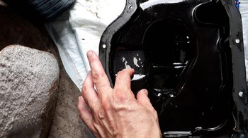

14 минут назад, Роман 73 сказал:
Зачем снимал поддон?
Кольца расклеивал20220605_184851.thumb.jpg.bcf64ef932ca49181d9890aec2838d67.jpg
Изменено пользователем steamroller
11 минут назад, steamroller сказал:
Кольца расклеивал
Ого, прикольные фото))) Требую пояснительную бригаду в студию))) Честно - интересно же. Хочется узнать всё поподробнее - какого года мотор, какие масла лились, как часто менялись, какие режимы эксплуатации и климат. Ну и если есть побольше (ещё и другие) фото этого мотора в разобранном виде, то хотелось бы их тоже посмотреть :help:

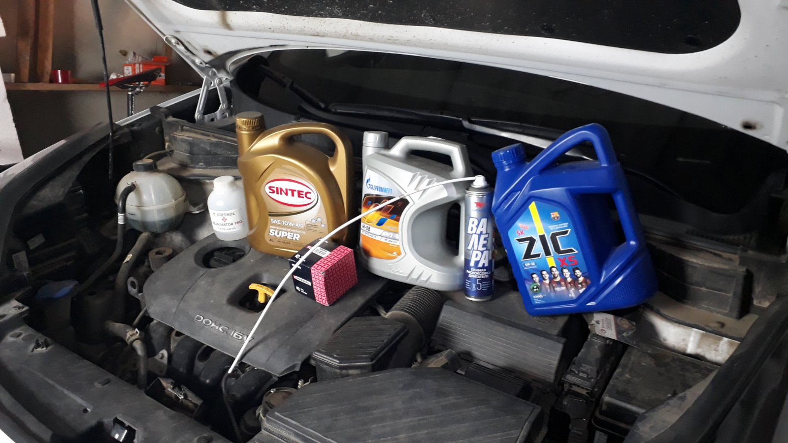

выше же написал (на предыдущей странице)
применял вот что(+валера раскоксоил, его просто нет на фото). много фоток не делал, процедура утомительная, не до того было...
