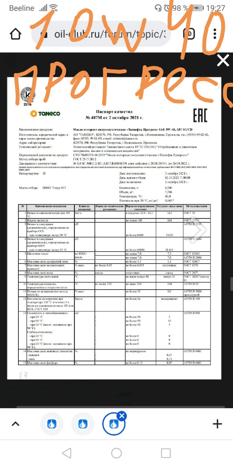

10w40 при (+20гр) течёт так же, как и 0w20 при (-20гр). Кстати, заморозил при (-25гр) эту Тату 10w40, вывод : на зиму, пожалуй, такое точно лить не стоит))
Вот! Любителям смотреть температуру замерзания посвящается :)
Масло вытекает как густой мёд, но колом не встало, значит не замёрзло. В этом вся температура замерзания!
Стоит заметить, у этого 10W-40 она какая-то удивительная (минус 50). И вспышка тоже.
Может и правда ПАО+эстеры?
А что? Такое бывает - минералку (возможно 2 гр.) замешали микс с ПАО/эстерами.
Роман, тогда при чем тут это?
4 часа назад, Роман 73 сказал:
казалось бы эта Татнефть махровая  полусинтетика SD/SG/SH с минералкой 2гр в составе
Роман, так что там?
Таблицу с ТТХ откуда взял? Паспорта безопасности там не было?
14 минут назад, Pavel_NSK сказал:
Роман, так что там?
Pavel_NSK ну и Виталя, до кучи. Про прожарку можешь не читать)) https://www.drive2.ru/b/543540825485738290/

Ну, что 10w40 рулит, по крайней мере пока что, проехал ещё очень мало, но что могу сказать - моторчик работает тихо, расход остался на прежнем уровне (от 5,9 до 6,0 на одном и том же участке пути), честно говоря, я думал, что расход попрёт вверх, всё-таки масло густофан, а с динамикой пока не понял, позже отпишусь. На 3-ем фото расход на предыдущем масле Татнефть УО 5w30 А3/В4 КV100гр=11,8 сСt (6,2л/100км), на первом и втором фото, расход на сабже (Татнефть Прогресс 10w40 КV100гр=14 сСt) (5,9-6,0л/100км). Участок пути и средняя скорость - всё то же. Пока мне всё нравится, будем наблюдать далее, через сколько потемнеет масло, какой будет угар, динамика авто и расход бенза за более продолжительный интервал и т.д и т.п :hi:
