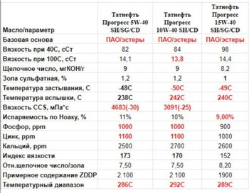

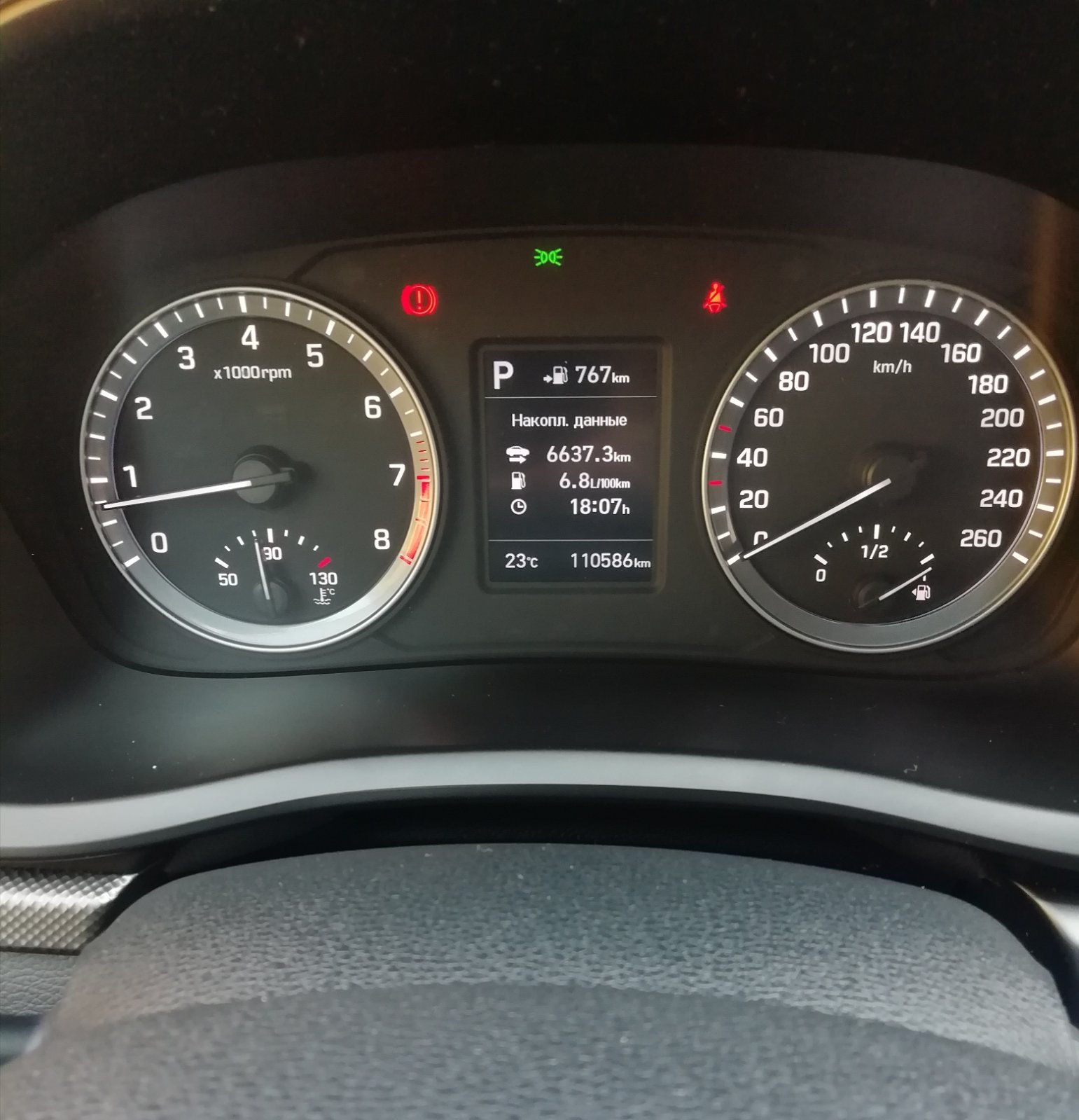

Ну, что, комрады, поменял масло и взял грех на душу - залил полусинтетику Татнефть Прогресс SG/SD 10w40 (KV 40гр/100гр = 84/13,8). А что, на 0w20/0w30/5w20/5w30 катал, на чистом 10w40 нет, хотя в миксы конечно же, добавлял и довольно часто, но там общая вязкость микса была, как у Ильсака/А5. Предыдущее масло (Татнефть УО 5w30 А3/В4) было немного менее вязким (КV40гр/100гр = 68/11,8) и отработала она хорошо, за 6600км/118м/ч пробега, средний расход бенза составил 6,8л/100км, масло слилось довольно свеженьким, чистым, как слеза))) Масло и фильтр (был МANN W811/80, а сейчас поставил VIC C307) менял сверху, через капот, откачал насосом. Вобщем, буду наблюдать и рассказывать об ощущениях. Масло брал на АЗС (1700руб/4л), но мне оно за вычетом бонусов на карте, обошлось в 1100руб/4л. Пока так, жду критику))
