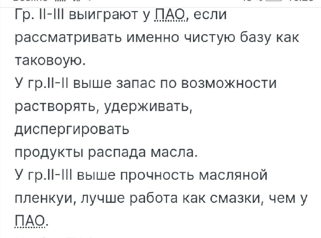

DDR ты просто неправ (заблуждаешься). Люди катали на этом масле и только положительные отзывы, скрин я прикреплял ранее. Никакое оно не урезанное, там противоизноски ZDDP (цинка и фосфора) даже больше, чем в LF. Молибдена нет, так некоторые тебе скажут, что это плюс, масло будет меньше пачкать двигатель, ибо все эти металлы (Мо, Тi, W) всё это грязь и зола, в конечном счёте. Ну а то, что база у него 2гр+3гр - для меня это наоборот больше плюс, у минералки лучше смазываемость, лучше охлаждение и прилипает она лучше, меньше будет стекать из пар трения при простое. В зиму только, наверное, не стоит её (полусинтетику) лить и перекатывать её не надо, 200м/ч и на слив, но такие масла и стОят в 2 раза дешевле самых дешевых кряков))) Вобщем, везде свои плюсы и минусы
