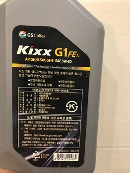

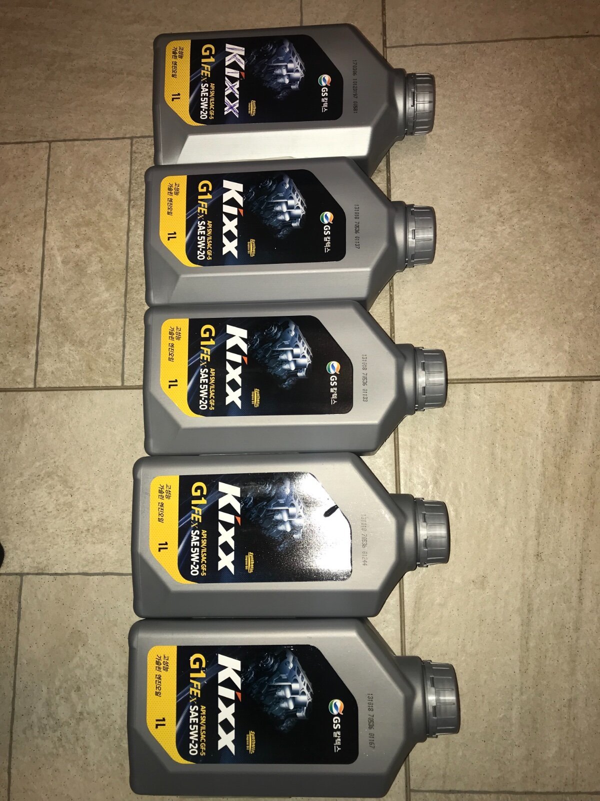

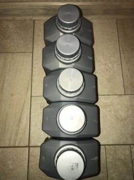

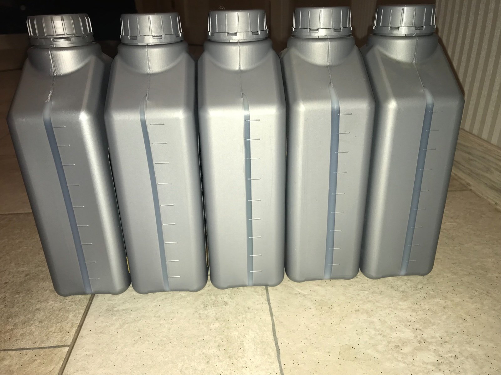

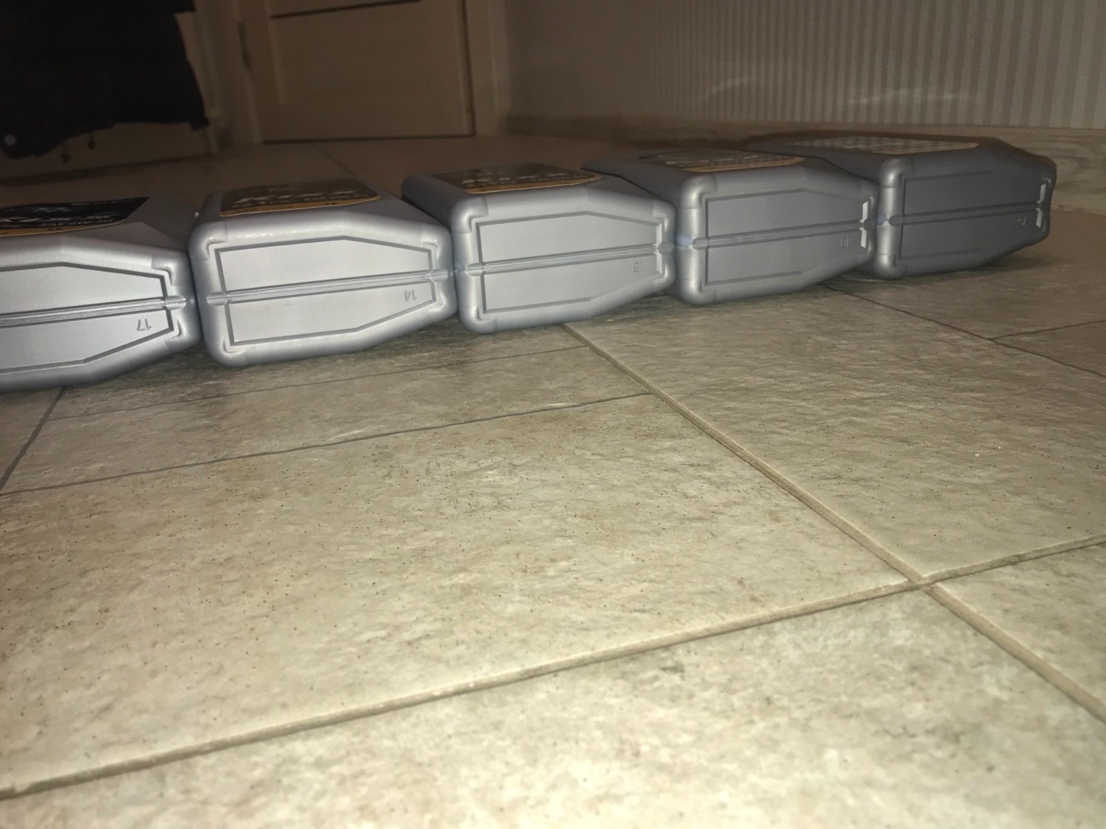

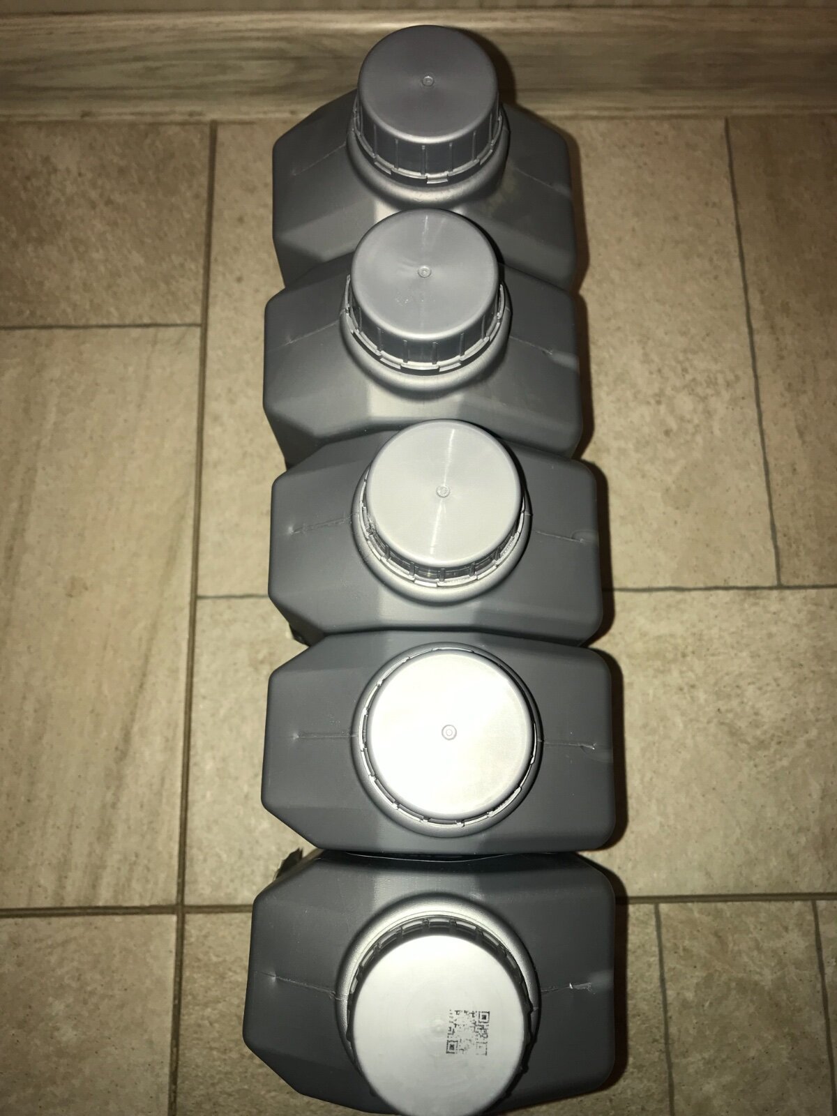

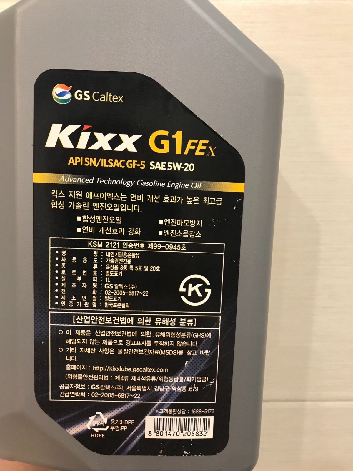

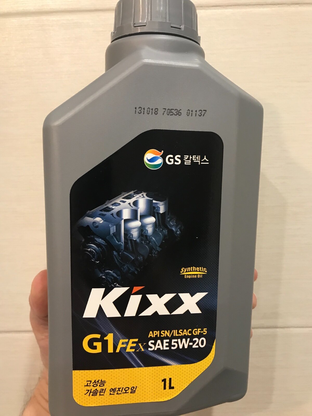

6 апреля 20224 г Прикупил себе маслице, а приехало не то, что ожидал;( Похоже, это какое-то старое по всей видимости масло? Кто может подсказать, что это за розлив такой? На одной канистре, как я понял год 2017? Можно такое вообще заливать? И ни слова на русском;)
6 апреля 20224 г Neel хорошее корейской масло. Кикс отличный бренд. Gf5 есть, 5w20 есть, что ещё в лето для счастья на 200-220 мч надо) Касательно расшифровки кодов вам лучше оф преду в тему кикса написать. По 2017 г, ничего страшного, масла не портятся) Изменено 7 апреля 20224 г пользователем Elrus
