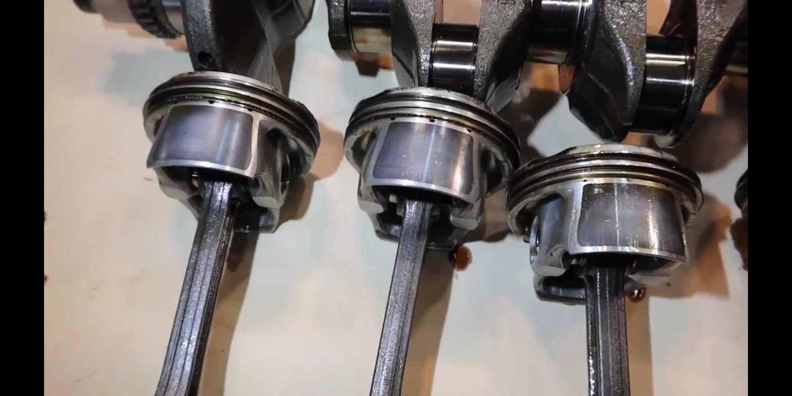

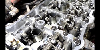

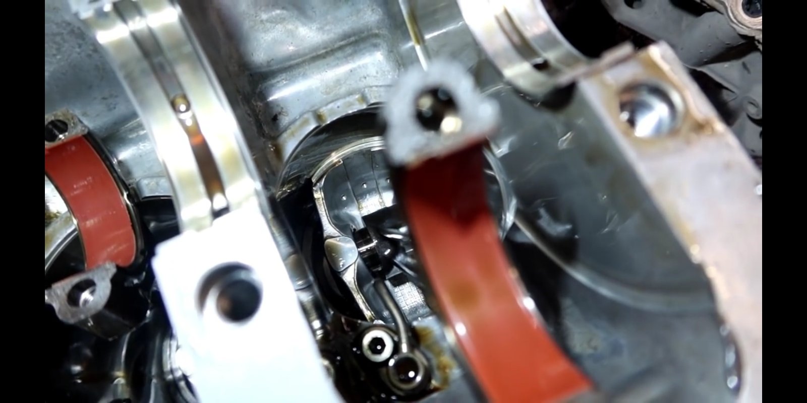

Давайте обсудим масло, которое лили в 2,0л мотор Киа Оптимы G4ND (тот же G4NA) 2017 года выпуска (в моторе с завода уже установлены маслянные форсунки в блоке), авто используется в такси, у него, с самого начала, установлен газ и это всё, конечно, снимает много вопросов, но, первый раз до капремонта мотора, этот Киа прошёл 245тыс.км, катализатор, кстати, был удалён на 150тыс.км пробега и обратился он на ремонт, по-причине сильного масложора (500мл/1000км, хотя какой это нахрен сильный масложор, если завод, изначально, считает нормальным расход в 1л-1,5л/1000км, в зависимости от условий эксплуатации, ну это ладно, это на совести завода) речь не про это, мы говорим про масло. Так, какое же масло лилось всё это время, все эти 245тыс.км? А лился Мобил, сначала 0w40, а потом Мобил w50 (как сказано в видео). Когда мотор вскрыли, то стало понятно, что мотор внутри чистый, почти, как с завода, особых задиров в ЦПГ нет, вкладыши практически в идеале, поршни чистые, кольца тоже чистые и даже шевелятся (не залегли). Тут вы скажете, ну, это же священный Мобил, поэтому всё понятно, ок, хорошо, но этот товарищ (хозяин этого Киа), после первого капремонта накатал ещё 265тыс.км (и снова приехал, на уже второй капремонт), но только в этот раз, он всё это время катал на Лукойле 5w40 и когда мотор снова разобрали, то мы снова видим чистейший мотор, поршни/цилиндры без задиров, чистые, рабочие кольца и живые вкладыши, никакого нагара в блоке, или на поршнях нет, голова тоже, ессно, чистая (она частенько остаётся чистой, даже если внизу всё закопченное). Отсюда вопрос - где тонны выпавшего в осадок полимерного загустителя? Где тонны сгоревшего кальция, цинка и фосфора из этих польнозольников? Мобил ладно, с ним всё понятно, но говенный российский Лукойл, как любят говорить многие? Вывод: побежал я, ещё прикуплю себе что-нибудь из 5w40/10w40, что-нибудь из нашего, российского, ессно)))) Р.S: я и ранее несколько раз выкладывал на форуме чистейшие моторы, блоки, поршни, кольца, которые катали многие и многие тысячи км на наших российских маслах от Лукойл, Роснефть, Татнефть на полнозольниках 5w40/10w40 и оставались чистейшими внутри, поэтому я, лично, вообще не удивлён, всё закономерно. Кстати, по ссылке под этим видео, можно посмотреть и про первый капремонт и состояние мотора внутри
Роман 73 хрень какая-то. Надёжный допиленный мотор с ресурсом от трёхсот тыщщ сыпется с масложором где-то сразу после 200. В него вываливается куча бабла - и история повторяется.
Ну че, поучительно.
