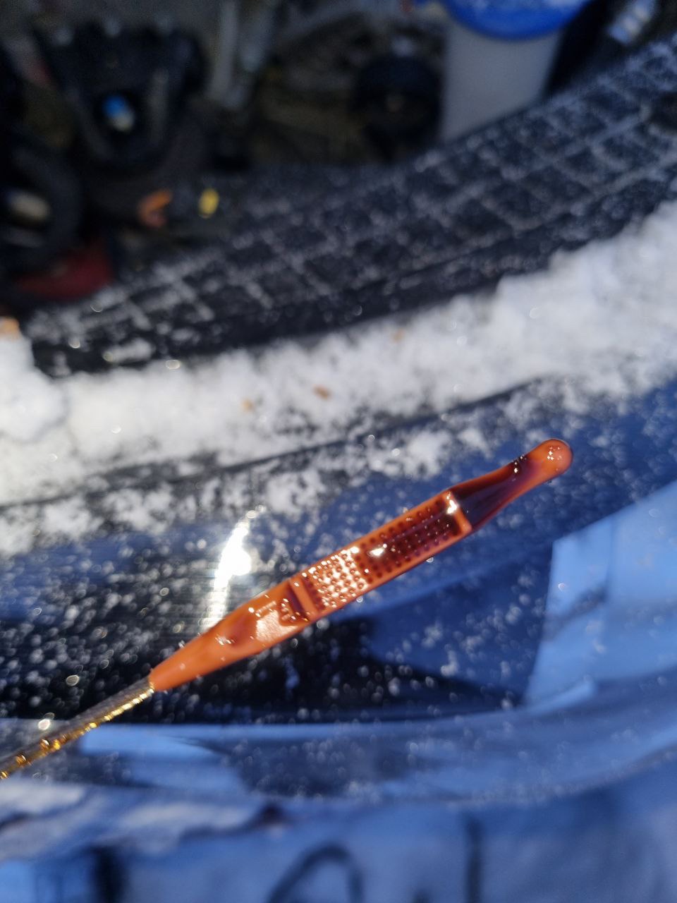

554224498_2022-01-2217_13_22.thumb.jpg.18a7d5fcaacb3ff5fd4beac0248032e2.jpgimage.thumb.png.4a3e4323a0332edb4b5e8080358f9120.png
на 15 000 км официальный диллер делал ТО1, тех обслуживание проводилось при моем личном присутстви. Масло залили Helix ultra 0w-20 риска была до полной. Сейчас пробег 19 568 (масло меняю каждые 5 000. Машина новая куплена у офф дилера в апреле 2021г)
Думаю это ненормально
Изменено пользователем Boris0707
Только что, Boris0707 сказал:
Если мотор холодный, то прибавляйте 2-3 деления ближе к отметке max.
Изменено пользователем steamroller
