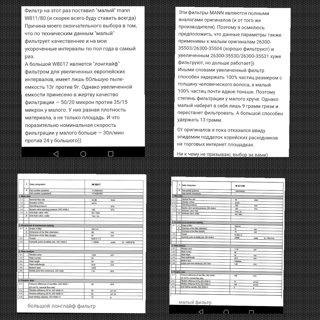

Не всё так однозначно с оригинальными фильтрами. Читал здесь, на этом форуме ( была ссылка на Драйв ) что люди отказываются покупать оригинальные расходники на корейские авто, в ввиду огромного количества подделок и приобретают для G4NA, фильтры MANN W811/80 Ссылка была ранее в этой теме, можно поискать. Я себе лишь сделал скрины той темы, про фильтры
Как Вы думаете, почему я "подчеркнул" слово оригинальные? ;)
