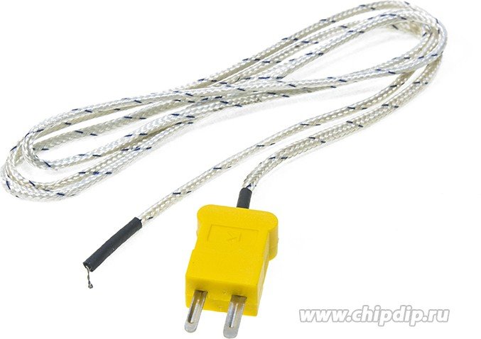

1 час назад, Fortevod сказал:
Буду думать и искать
Да что тут думать. В любом магазине электротехники за 350 рублей продается мультик с функцией измерения температуры. Термопара в комплекте. Я таким и мерил. С карсканером совпадает.
1 час назад, FSanek сказал:
Fortevod
  Скрыть содержимое
возьмите старый дворник(на выброс), с водительской стороны, и выдерните металлические  полоски крепящие резинку в каркасе, и длина вроде достаточная и гибкость присутствует..
О, как раз валяется в багажнике разломанный дворник :good2:
1 час назад, alex323 сказал:
Так я и писал, что мультик есть и термопара есть. Только думал чем ее туда сунуть ))
Только что, Fortevod сказал:
Не пойму вопрос. Может у нас разное исполнение, у меня был провод метровой длины.
7 минут назад, Fortevod сказал:
Провод жесткий.  И так нормально залазит.
5 часов назад, Роман 73 сказал:
не м/ч играют роль, а объём сожжённого топлива и катать в этом случае более 7,5тыс.км не нужно.
если топлива будет сожжено не более 700 литров - нормально всё будет.
ИМХО
:Connie_cleaning-glasses:
19 минут назад, alex323 сказал:
я видел как его укрепляют к прочной стальной проволоке. А получается, что этот гибкий провод и сам можно просунуть без последствий? Попробую...
19 минут назад, Fortevod сказал:
Прочная проволока может не пролезть, там изгибы\колена. Я купил зонд стальной 0,5 м длинной и 3 мм диаметр для мультиметра(на Али есть всё), так вот, его не просунуть.
Изменено пользователем steamroller
Именно так
49 минут назад, steamroller сказал:
  Скрыть содержимое
у меня такой
Как то стрёмно мне его туда засовывать )))
у меня такой
В виниловую трубку его вставить
