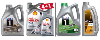

В свою даже "условную" зиму буду лить то, что сейчас в гараже(см. иконостас ниже):good2: Не все будут залиты в эту зиму:pardon:

18 минут назад, steamroller сказал:
А вот этот Шелл HX8 0-20, он на основе GTL или кряковый? Меркую что-нить иное 0-20 плеснуть на размен с Мобил1 0-20, но не из гидрокрекинга, а не то жаба уж больно на горло придавливает литрушку за 1 косой рубль ради своей придури отдавать. Один знакомый рассказал на днях, как он в свой мотор турбовый на VW от 2013 г.в., долил в масло 5-40 Шелл Ультра 1л Шелл 0-20 того, что в Гемании делают, так говорит, машина настолько легче побежала, но он правда, пока меня не известил об этом и я ему не сказал, от чего же это произошло, он и не понимал изначально. Вот как снижение вязкости положительно на его моторе сказалось. Это было, правда, вот сейчас в июле месяце по жаре.
LV ESP 0-30 тоже всё мечтаю попользовать, наткнусь на акцию, обязательно буду брать.
