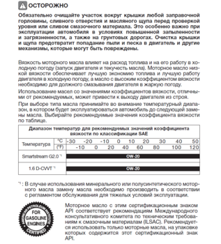

На новых Кретах 2021, в мануале - безалтернативно 0W-20 :)
Есть скрин?
Сам спросил, сам отвечаю )
1844810970_.thumb.png.d353d386ecf0e0c3108e4e6786120641.png 573004488_.thumb.png.f54f4ac0a00fc94bc5377c81fea244bf.png
60fe835bb4fe0_file.pdf

34 минуты назад, Dumus сказал:
Моторы уже какие-то другие, изменённые (смартстрим). Масла уже 4,3л в картере
Роман 73  по параметрам сравнил, те же - G4NA (2.0)

3 минуты назад, Dumus сказал:
Что конкретно сравнивал? Диаметр цилиндра, ход поршня? А маслянные насосы сравнивал, их строение, производительность? А шестерни коленвала и того же маслянного насоса, опять же? Изменением их диаметра можно изменить скорость вращения маслянного насоса, а соответственно и скорость маслянного потока, например. Да дохрена чего можно изменить для того, чтобы рекомендовать only 0w20. Зазоры в ЦПГ, например, можно изначально сделать больше, а можно меньше. Сам же знаешь. Хотя я не спорю, что наши "старенькие" G4NA тоже прекрасно живут на 0w20 и зимой, и летом, и нет никакого повышенного износа на этой вязкости, а наоборот, одни плюсы - более низкий расход бенза и лучшая динамика. Если парни в ВАЗы уже 0w20 льют и на юга катают, то что тогда про наши моторы говорить))))
