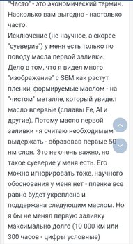

16 минут назад, SAE20 сказал:
Вы скоро сформируете нанометровые "каньоны" (кстати, а на каком сроке вы "слили" ваше "масло первой заливки", которое формировало начальные "каньоны"?)
А как правильно обкатывать мотор? И какое масло лучше применять..минеральное или гидрокрекинг, пао и тд?
Я например делал лайт ремонт ДВС с промывкой поршней и частично цилиндров димексидом. Следовательно плёнку с ЦПГ смыл.
В рекомендациях к ДВС читал, что первую заливку на притирку можно залить самое простое масло SAE30 минеральное. Я так и сделал М10ДМ было первые 600км и слил. Как по Вашему правильно делать в таких случаях?
Первая замена масла была на 2200 км.
1 час назад, Hant86 сказал:
SAE20 Насколько я понял из прочитанного в рекомендациях по ДВС, масло первой заливки рекомендуют долго не катать, так как в нём накапливается износ от притирки деталей и желательно его следы убрать с маслом не затягивая. Про плёнку никто не вкурсе видимо или считается, что толщина плёнки нарастёт со следующим маслом, с более чистым составом.
