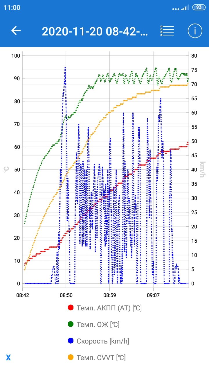

У меня подозрение, что он стучит, но позже, когда уже поехал и не слышно. Я вчера после ледяного дождя 15 минут прогревался, пока лобовик от корки ледяной отскребал. И вот эта зараза отчетливо стала "тукать" уже после 5 минут, а поехал-бы как обычно и не услышал-бы (ОЖ уже до 80 прогрелась), а я слышал, т.к. на улице находился.
Сегодня, как обычно грел минут 5 (по карсканеру до 60, по приборке 50) и поехал (стука услышать не успел). Вот такая сегодня поездка была
