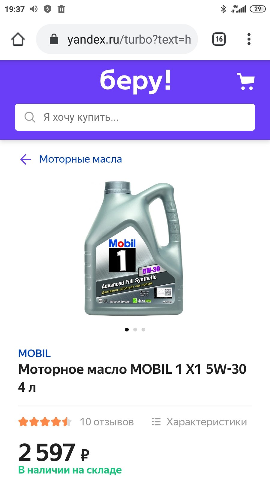

Тут наткнулся.  Если кому интересно.  Хотя чет стремно.
Sam1989 а магазин поставщик какой?
alex323 по такой цене старые запасы распродают?
12 минут назад, Sam1989 сказал:
Я уже писал несколько раз. Я захожу на беру, раньше цена была 2350, копирую ссылку кидаю на озон, в течение пары часов снижают цену на озоне лично для тебя до 2350 и покупаешь у официального дистра

21 минуту назад, Kalinidos сказал:
Написано Беру поставщик.  Так что непонятно.
10 минут назад, KaHu6aJl сказал:
А мне не снижают почему то.
