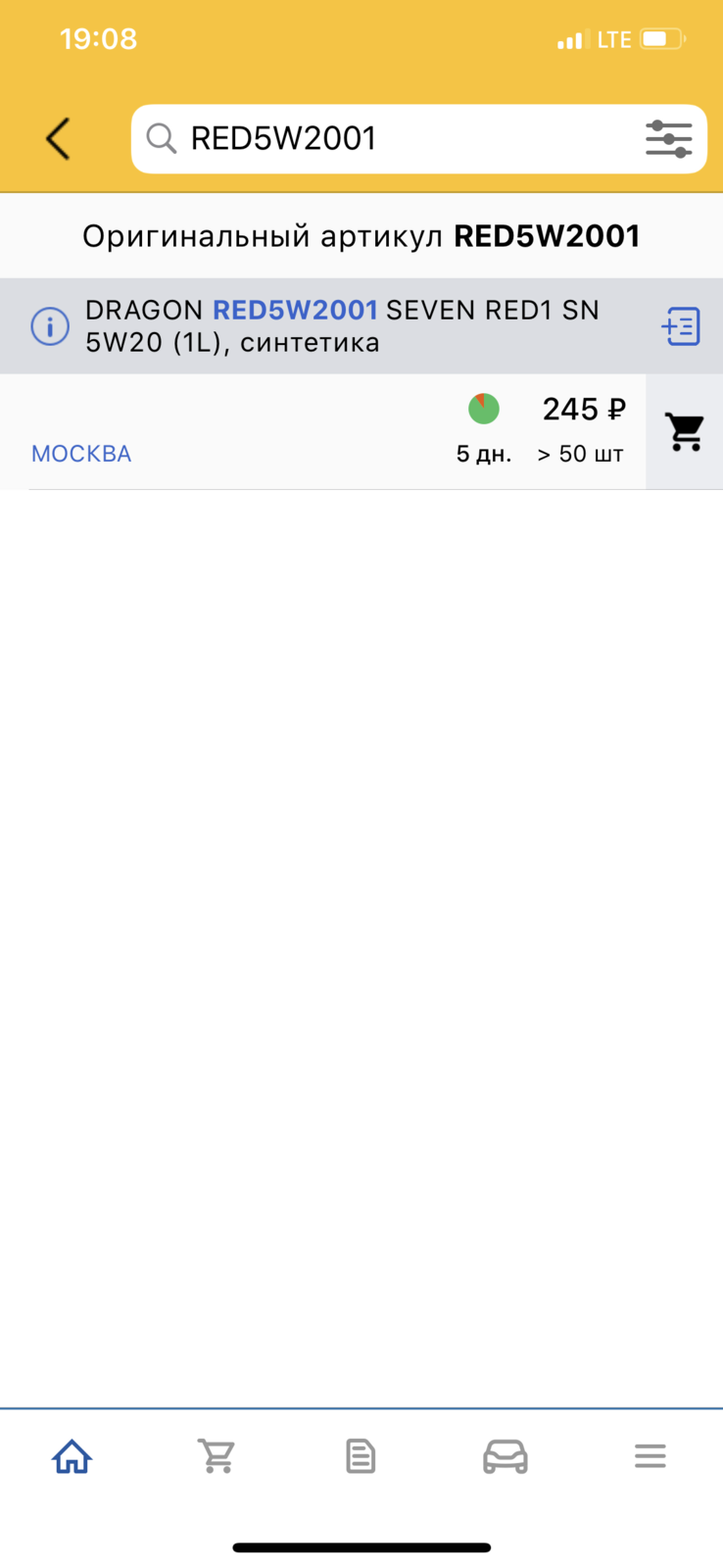

07.08.2020 в 19:09, warrion сказал:
Цена вообще бесплатная тогда.
