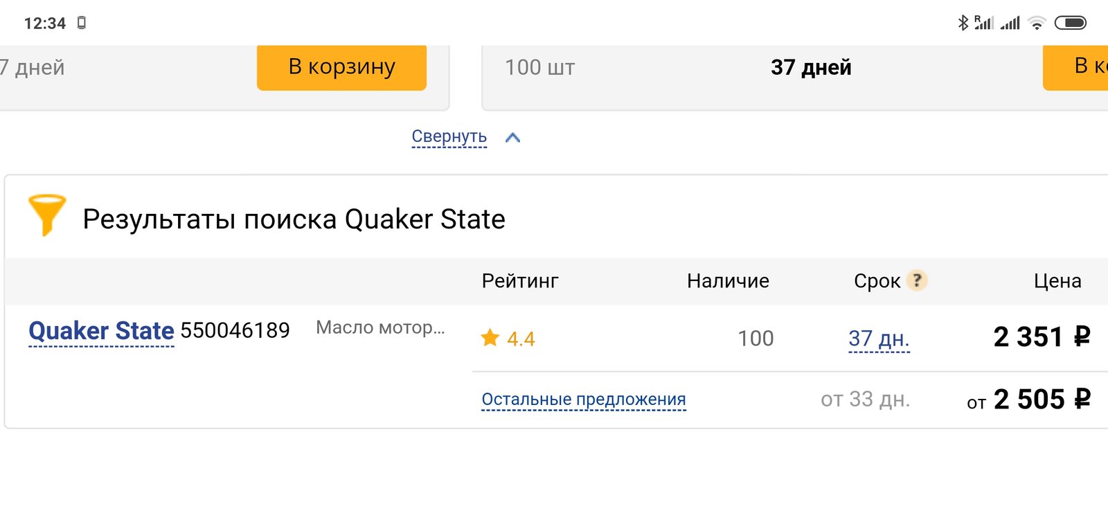

1 час назад, Кирьян сказал:
550046189  Вот что Вам надо смотреть.
Изменено пользователем Evpasat
7 минут назад, Evpasat сказал:
Я понял и это смотрел, срок 32 дня.
1 минуту назад, Кирьян сказал:
К сожалению у многих поставщиков сейчас так. Посмотрите новый Kixx 5w20. L2100440E1
Закрываю тему, разобрался, залью пока Петру 5-20 , так как нету возможности приобрести Quaker с вирусом, но при  следущей замене перейду на Quaker . Спасибо всем.
Изменено пользователем Кирьян
53 минуты назад, Кирьян сказал:
Правильный выбор!
