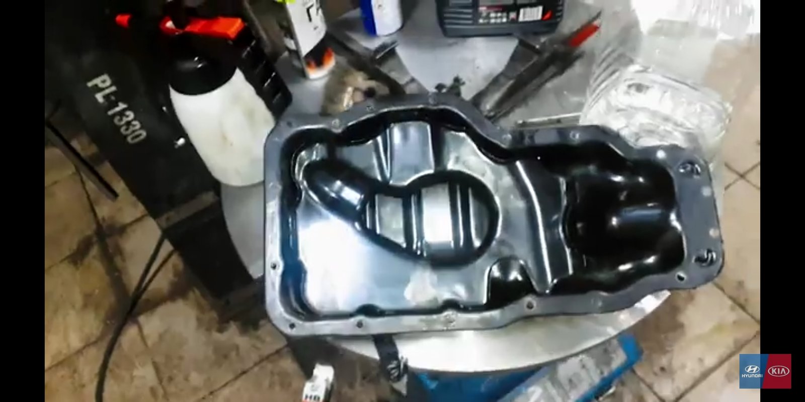

Может кому пригодится - последние 3 раза менял масло сверху, из-под капота, при помощи станции, откачкой через щуп. И после первого же раза, обратил внимание, что свежего масла, в итоге, входит только 3,6-3,7 литра. Тоесть - несливайки в картере, остаётся 300-400мл - это очень дохрена.Ранее, я всегда менял масло на подъёмнике, снизу, как обычно, открутив пробку поддона и после этого, свежего масла, всегда входило ровно 4л (канистра полностью) и это был уровень "max" по щупу. В этот раз, менял снизу и, в итоге, снова вошла вся канистра 4л свежего, уровень "max" по щупу. А поддон у нас вот такой, замороченный, двухуровневый (см. скрин)
6 минут назад, Роман 73 сказал:
Мне ещё шприцем мастер всегда откачивает. Но все равно больше 3.8 не влезает по отметку Max.
Роман 73 сливаю только через пробку. Пробовал откачивать потом через отверстие для слива - не фига. Влазит ровно 4 литра, это максимум по шуму, как у тебя.

2 часа назад, Роман 73 сказал:
В прошлом лете Несте также залил при отсосе шприцом всего объёма Тотала HKS. И бутыли заполнились не на 4,0л, а поменньше грамм на 400-500. Когда Несте бухнул без страху все 4л, то после первого запуска и перемеривания уровня тоже увидил полностью утонувший мерник щупа. При откачке до верхней метки +1мм отсосал где-то 450мл, тоже с таким делом столкнулсмя впервые. При сливе по штатному через пробку выливалось и заходило свежего всегда 4,0л. А ещё где-то лепят горбатого, что при отсосе больше масла удаляется из поддона. Ага, плавали, теперь уж точно знаем, что это пиз...шь.:D
В поддоне это не другой уровень, а прилив такой жестянки, называется успокоитель, не даёт маслу так вот легко при кренах авто на ходу уходить в сторону с вероятностью обнажить маслоприёмник.
