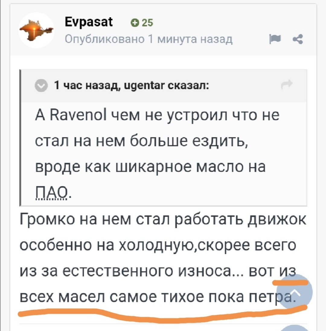

Вот, специально сохранил)) Evpasatкогда-то, писал про Равика

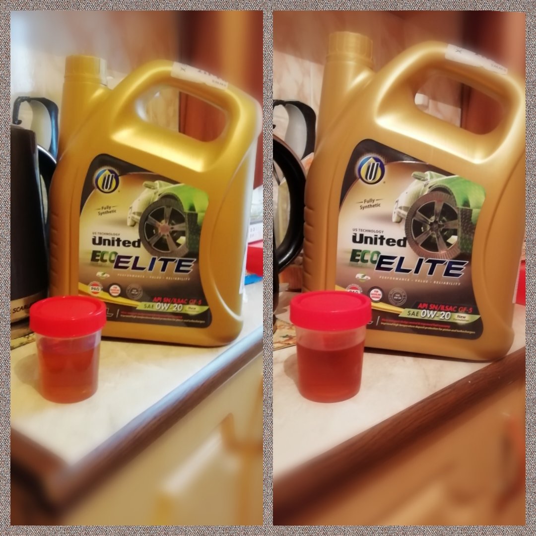

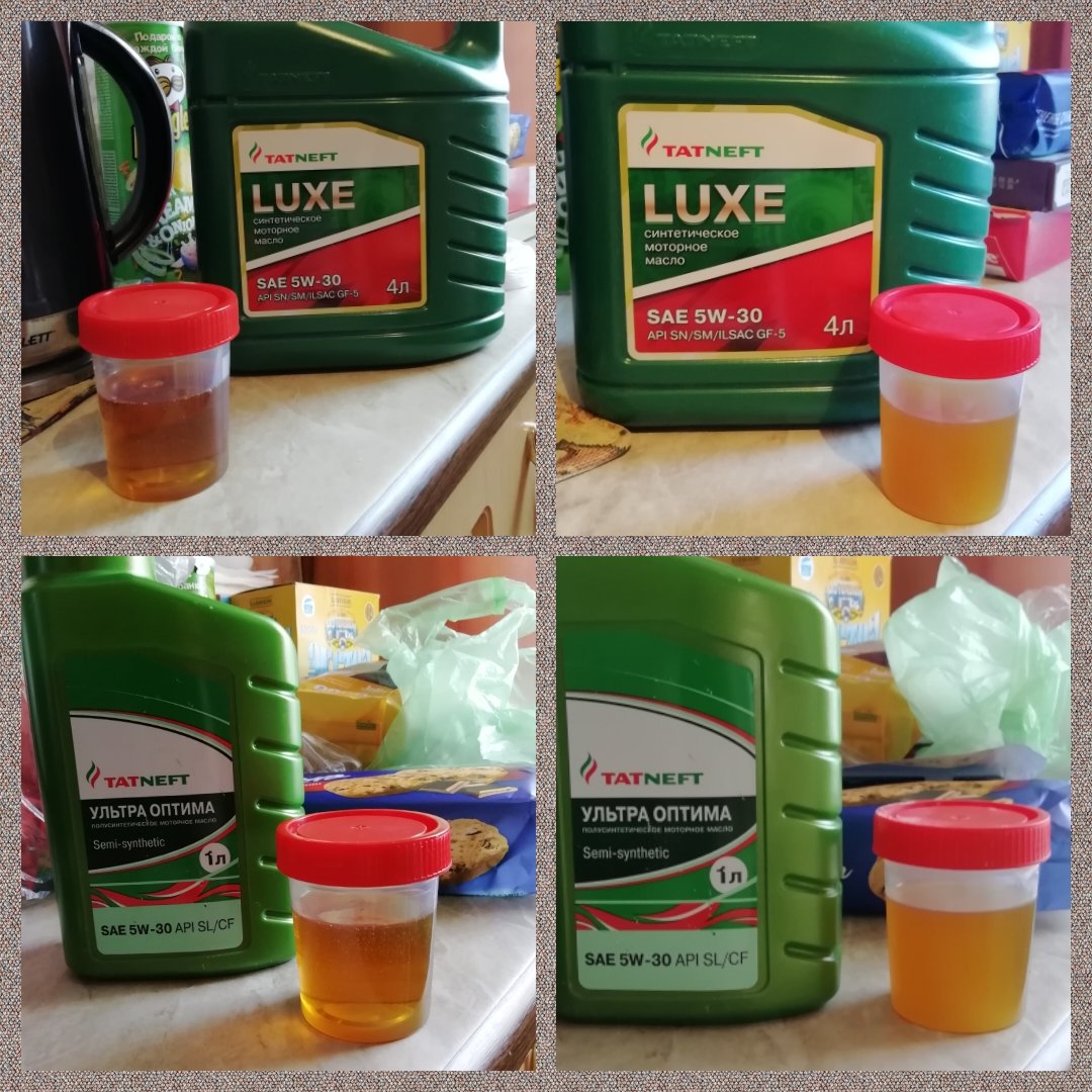

Парни, всем привет! От нечего делать, решил заморозить при (-25) Татнефть 5w30А5 и Татнефть 5w30 ILSAC. В итоге, у меня сложилось ощущение, что эти масла из одной бочки))) Разницы не увидел вообще никакой. Запарафинились(изменили цвет) оба одинаково, но текут при этом очень хорошо. И посмотрите, как при этой же температуре выглядело ЮнайтедЭкоЭлит 0w20. Цвет у него при заморозке практически не изменился. Р.S. : Левые фото - до заморозки, правые фото - после заморозки
Ну так и было. Тогда ещё не знал про квакер,поэтому Петра нравилась.
