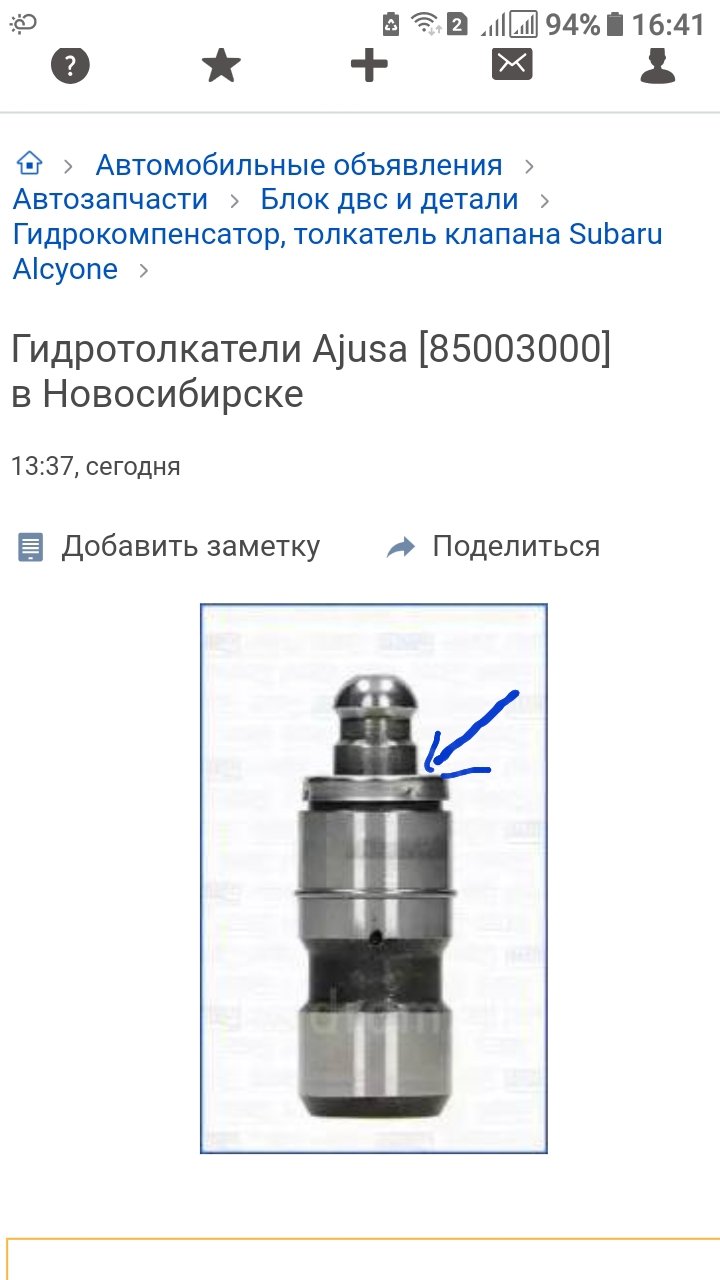

VV"351 Кстать на прошлой Рио с мотрчиком G4FA к 50т.км иногда появлялись стуки гидриков, на древнем Субарике в нищебродские начало 200х годов, снял верхние упоры крышки, на поршне гидриков, стуки ушли, но там и пробег был несколько соток, ездил пока не продал ничего никуда не вылетело. Были похожи как колхозили на ВАЗ классику, даж думал сделать ручную регулировку как на классике. Но тут другая конеш система.
Изменено пользователем Игорь WO
