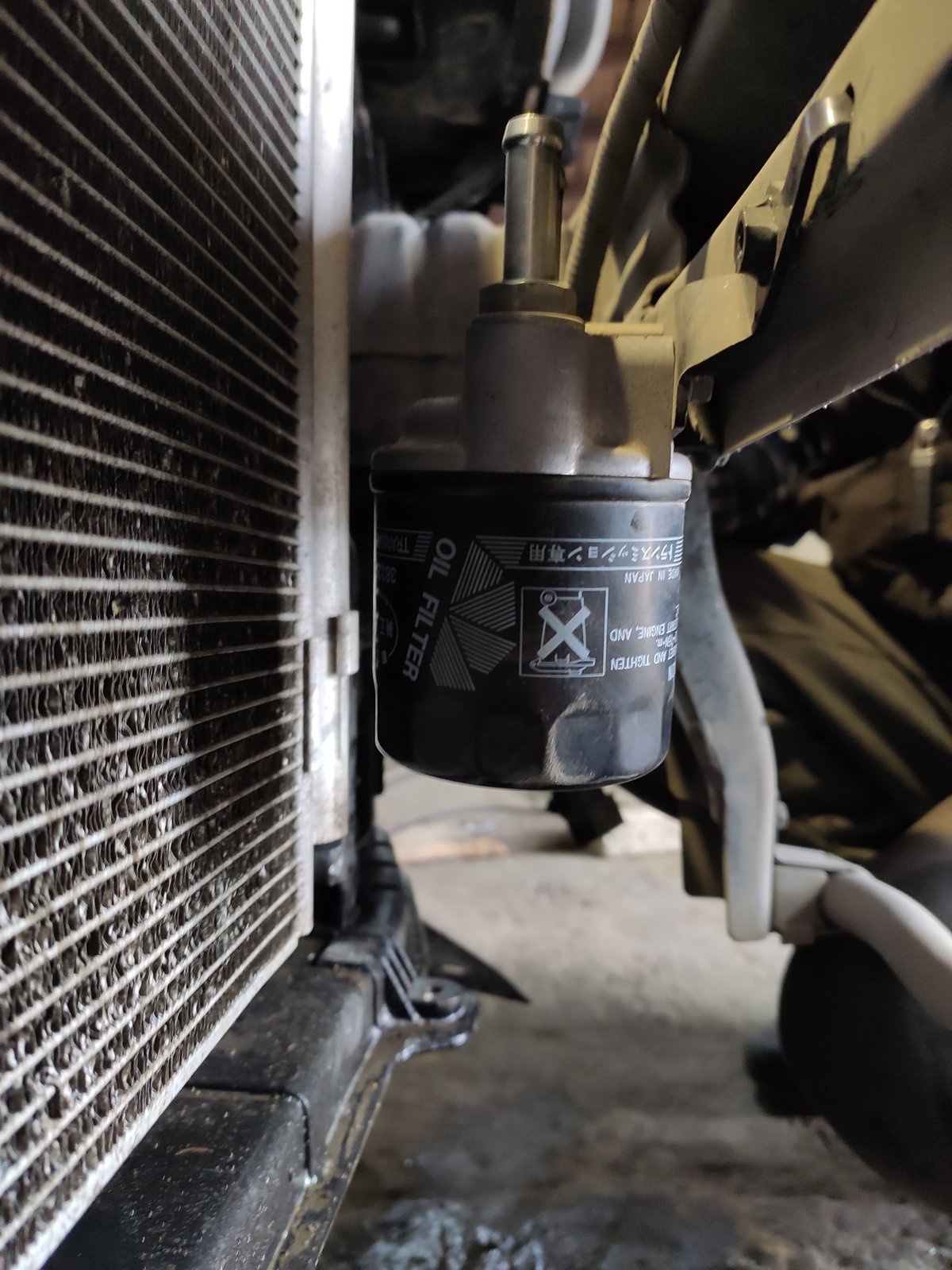

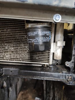

Вот фильтр поставили.
Как то так.
Evpasat это на АКПП? А зачем второй фильтр? Там же свой внутренний есть.
