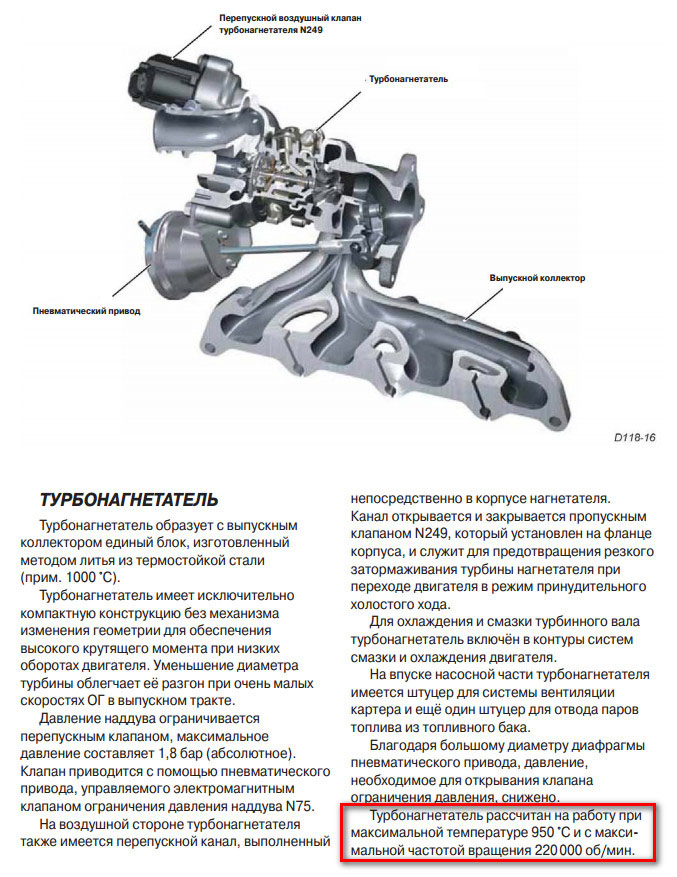

Ну и современные моторы с непосредственным впрыском и егр имеют меньшую температуру в цилиндрах по сравнению со стариками.
Здравствуйте, приехали.. Начинаем по очередному кругу.. С чего это вдруг в современных двигателях холоднее то стало в цилиндрах? Если о бензинках речь, то турбины там могут разогреваться до 950-1050 град..это с какого "холода" такой разогрев идет?
Рядовой TSI:
Самурайские изыскания (до 1050 град): MHI_High_Perfomance_Turbo.pdf
Изменено пользователем sergun
