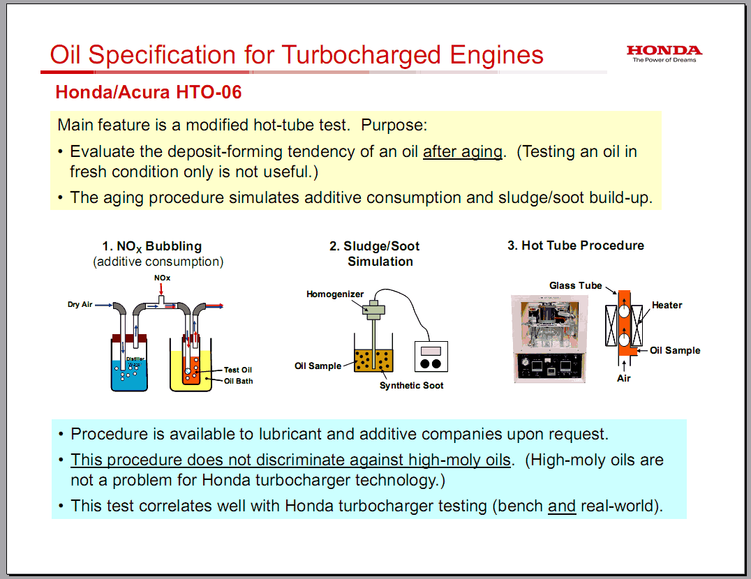

Именно прожарка в стеклянной колбе - да, но тем не менее Honda например "прожаривает" масла чтобы проверить соответствие допуску HTO-06 (для турбо-моторов компании), схема на картинке больше похожа на реальные условия в двигателе, конкретно - турбине, хоть нагреваемая трубочка всё равно стеклянная.
Ну а опыты "главного по "прожарке" касающиеся масел, имеющих этот допуск, в принципе не показывают серьёзных различий - оригинальное масло относительно чистое, как и Petro-Canada, по остальным не интересовался - допуск достаточно редкий

Ну вообще то если вы всмотритесь в картинку теста HTO-06 там есть коренные отличия. Которые как раз намекают что тест прожарки в колбе это не правильный метод для определения депозитов в двигателе...
