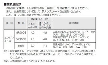

Японский мануал на X-Trail 2017г
Европейские рекомендации отличаются, там 5W-40 10W-40.
Ввиду в основном трассового режима эксплуатации. Автомобиль эксплуатируется в Твери? Золотой серединой будет 5W-30 API SN ILSAC GF-5.
