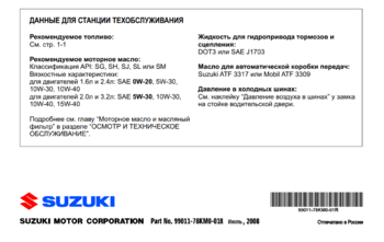

31 мая 20188 г В 25.05.2018 в 21:46, filmge сказал: Спасибо ! Пока я не встретил здесь на форуме кусочек брошюры мир был более понятным. Теперь у меня появился вопрос где у них опечатка в мануале или в брошюре? Опечаток никаких нет, просто разные года документов, но лучше конечно ориентироваться на мануал производителя, а не брошуру официального представителя. Хотя повторюсь ошибки скорее всего нет - просто в более поздних годах выпуска Suzuki Grand Vitara появилась вязкость 0W-20. И да прислушайтесь к ребятам, которые говорят "на нем надо часто менять масло".
