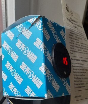

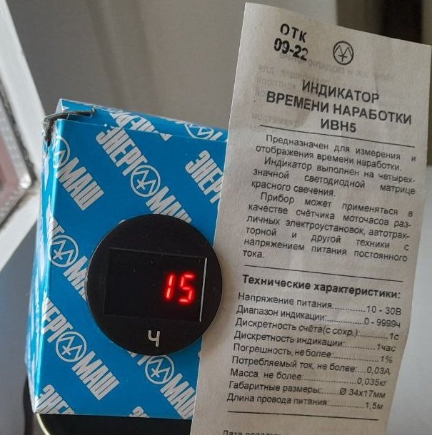

Ничего не понравилось из китайских счетчиков моточасов. Взял себе такой
1.thumb.jpg.e1fcfb3ffd016b181dce00869923cafd.jpg2.thumb.jpg.737ee9cdb49371f4979d7bc5615be87e.jpg3.thumb.jpg.60f24ecf669f4c44a084cef981103014.jpg
Есть поменьше, но без корпуса:
Счетчик моточасов индикатор ВРЕМЕНИ НАРАБОТКИ ИВН2
Заказал вибро, посмотрим как он будет работать на Мурзике ...
