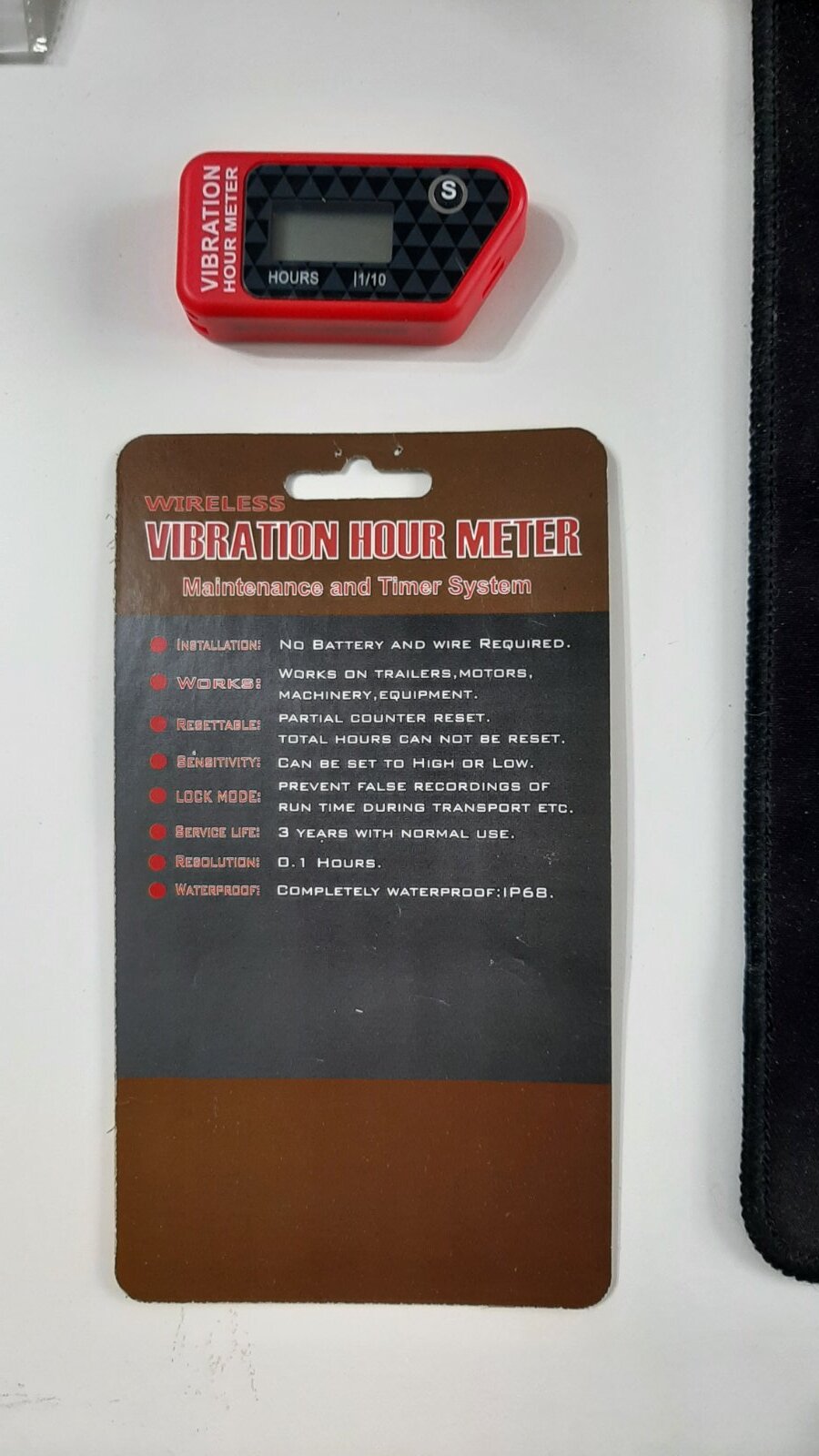

28 марта 201016 г Популярное сообщение Закреплён Замена масла по моточасам Отчеты об установке датчика моточасов: Датчик моточасов работающий от вибрации - fareastwood Датчик моточасов работающий на любом моторе от вибрации - torcon (батарейки хватает на 4ре года - она не меняется, залито сургучем.) Датчик моточасов с ebay torcon Датчик моточасов который активируется от вибрации (для дизельных авто у которых нет ВВ провода) (если кто постил отчет напомните прямо в теме ссылку я сюда добавлю) Формулы расчета:Формула BoboilФормула КублинаПо объему израсходованного топлива Программа для подсчета моточасов для головных устройств на базе Android: http://www.oil-club.ru/forum/topic/1528-zamena-masla-po-motochasam/?p=1015506 что бы получить моточасы нужно 6000км/среднюю скорость за этот интервал = моточасы. что бы получить расход нужно ЛИТРЫ/6000км*100 = равно расход на сотню. что бы получить среднюю скорость нужно 6000км/Мч = средняя скорость.

10 марта 20233 г Приобрел вибрационный счётчик на Али. Катаю третий интервал. Есть выводы. Показания счётчика сравнимы с показаниями средней скорости по БК. Сходятся. Но вот сожженное топливо различно за те же часы. Машина Паджеро 4 3.0 бензин. Картер 4,5 л. Обычно меняю около 900 л. 1-й интервал 5000 км, 200 часов по счётчику, 880 л. 2-й интервал 7300, 190 часов, 1200 л (была трасса, сгонял на родину в Сибирь 4600 км). 3-й интервал пока катаю 1900, 127 часов, 440 л. Зима однако. Много прогревов. Думаю более корректно считать топливо, хоть и хлопотно это. Но я привык записывать все ходы. Кстати лью 5w30 s-oil ilsac. Последнее время увлекая миксами. 200 л на 4,5 л масла. Если 150, то слишком часто выходит замена.

2 апреля 20233 г Прошло 1.5 года с тех пор как купил этот датчик, ничего работет, батарейка не сдохла. (он просто сургучем залит, батарейка не сменная, поэтому этот вопрос многих волнует.)
5 апреля 20233 г 02.04.2023 в 09:23, torcon сказал: Прошло 1.5 года с тех пор как купил этот датчик, ничего работет, батарейка не сдохла. (он просто сургучем залит, батарейка не сменная, поэтому этот вопрос многих волнует.) где покупал и как он подключается?
5 апреля 20233 г 23 минуты назад, Skif_tlt сказал: как он подключается? на мотор на скотч (считает время пока его трясут). у меня на моторе R20A не работал. Изменено 5 апреля 20233 г пользователем BECHA
