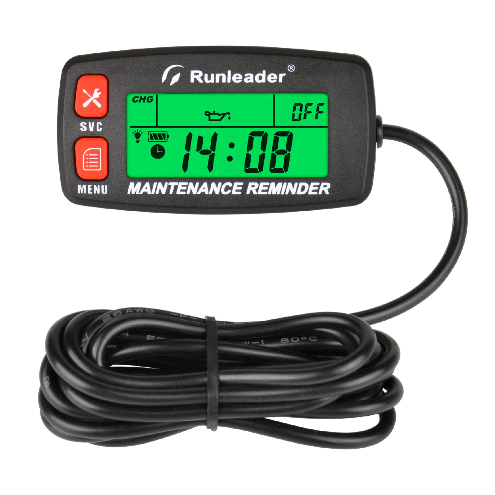

а имеет смысл ставить счетчик моточасов основанный на подсчете импульсов зажигания, то есть на сколько он корректно будет считать (на фото с заменяемой батарейкой и индикацией превышенния оборотов)?
или всетаки считать по средней скорости и пробегу?
Изменено пользователем Odyssey
4 минуты назад, Odyssey сказал:
Не считает он их.  Он от них просто включается. ))
