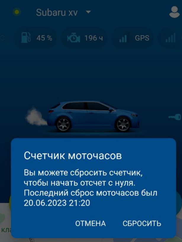

что бы получить моточасы нужно 6000км/среднюю скорость за этот интервал = моточасы.
что бы получить расход нужно ЛИТРЫ/6000км*100 = равно расход на сотню.
что бы получить среднюю скорость нужно 6000км/Мч = средняя скорость.
5 часов назад, xeez сказал:
4,8*150=720 литров если масло на кряке.
4,8*200=960 литров если пао синтетика.
Вообще странный расход 75 литров за час. У меня БК пишет 0,8-1 л/час при стоянке, а 1 км за 1 час - это практически стоянка на холостых.
75 литров на 100 км. Т.е. проехав за час 1 км я сжёг 0,750 мл. бензина.
Изменено пользователем Mefistоf
3 часа назад, Mefistоf сказал:
У меня БК проще. Считает м/ч лишь до 99ч.59 мин.
14,6 л/100 км был расход до холодов и без пробок связанных с ними за последние 500 км (с момента заливки свежего масла).
Теперь средний расход будет в космос улетать. Прогрев + пробки + короткие поездки - 30-60 л/100 км запросто после 2-4 км пробега после пуска.
Моточасов куча, а расход чуть выше чем на холостых.
У меня на XV расход зимой на 2 литровом движке с прогревами выше 14л (8.5 км\л) не бывает никогда.
Вроде и города рядом и машины похожие.
Я бы все таки ориентировался на средний расход по итогам хотя бы пары месяцев. Не думаю что там будет больше 20л.
От таких цифр бы и отталкивался. Но судя по зимнему опыту - моточасы все равно быстей набегут

Я на своём Форе с салона с января 2018 года езжу. Я к тому, что знаю какой расход бывает на нем. 20 конечно нет, но 17-18 л/100 км за 3000 - 4000 км запросто.
Режимы езды напрямую влияют на расход.
К слову летом на трассе он умеет вот так например:
