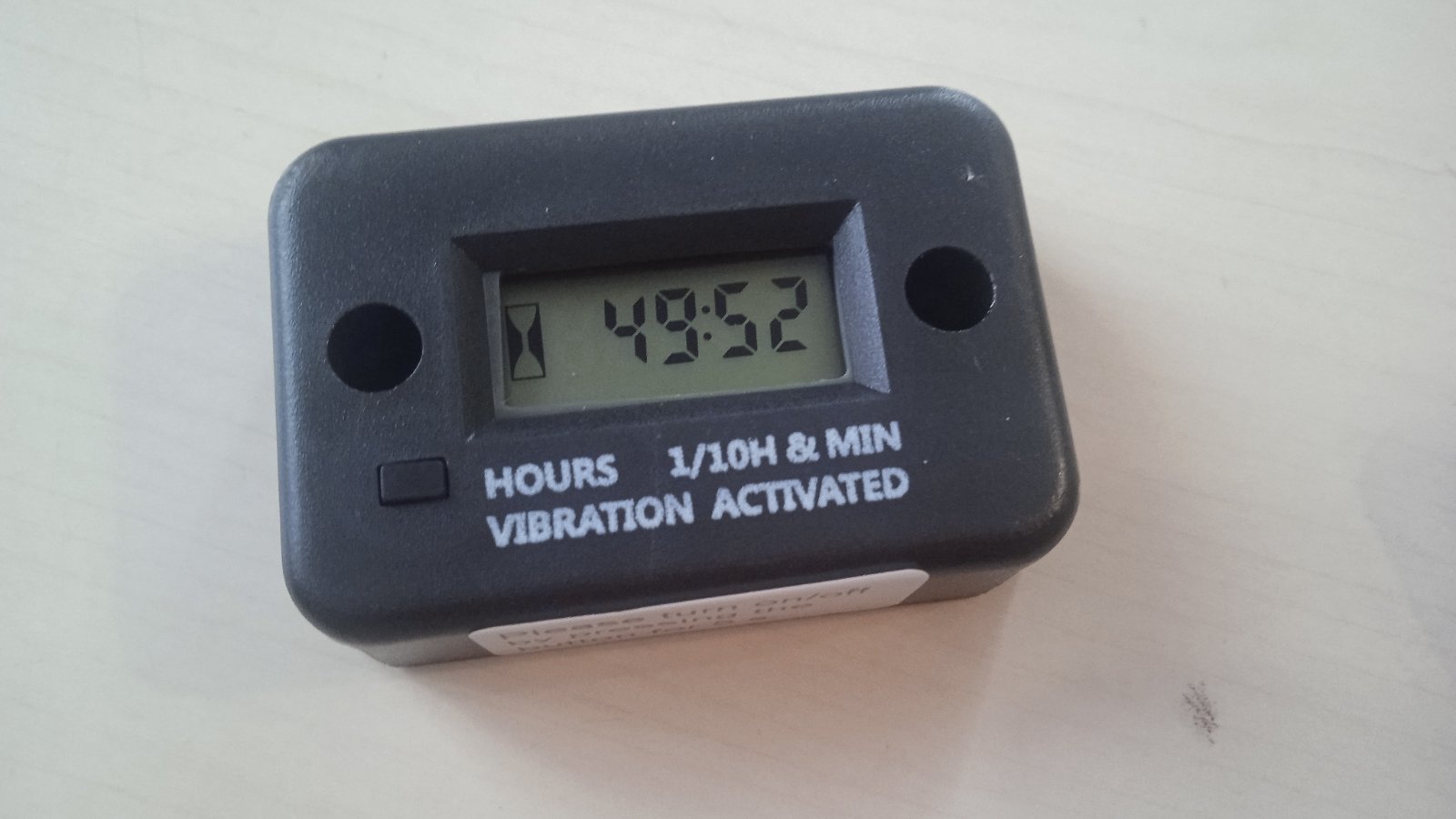

fareastwood счетчик не подводит? Батарейка норм? Заказал такой же на Озоне как у тебя, интересно, что он натикает за зиму с автозапуском.
Насчет не подведёт, я не знаю, т.к. это все таки Китай, и их плавающее качество никто не отменял. Но мой до сих пор в строю. Батарейку я уже менял. С автозапуском тоже будет работать.

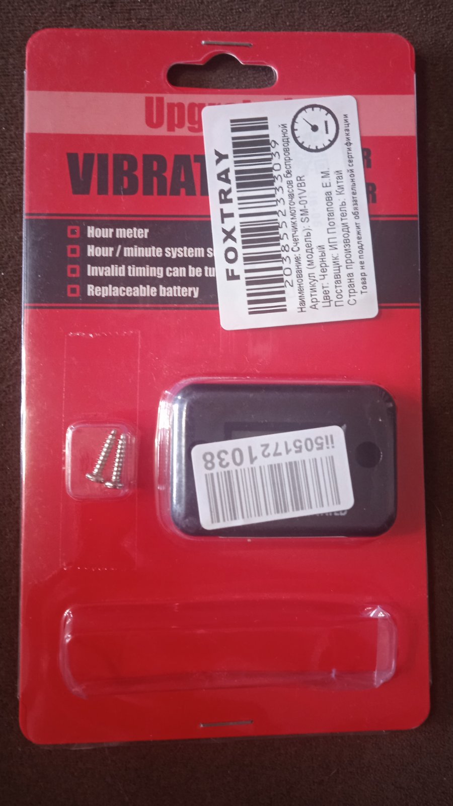

Пришел счетчик, работает. Скинул батарею, для обнуления.
47 минут назад, движенец сказал:
Такой же купил. На стяжки к декоративной крышке ДВС прикрепил.
9 минут назад, ModeratorSigma сказал:
движенец обнулился без батареи? У меня почему то не обнуляется
Да. Несколько часов без батареи пролежал, и обнулился.
