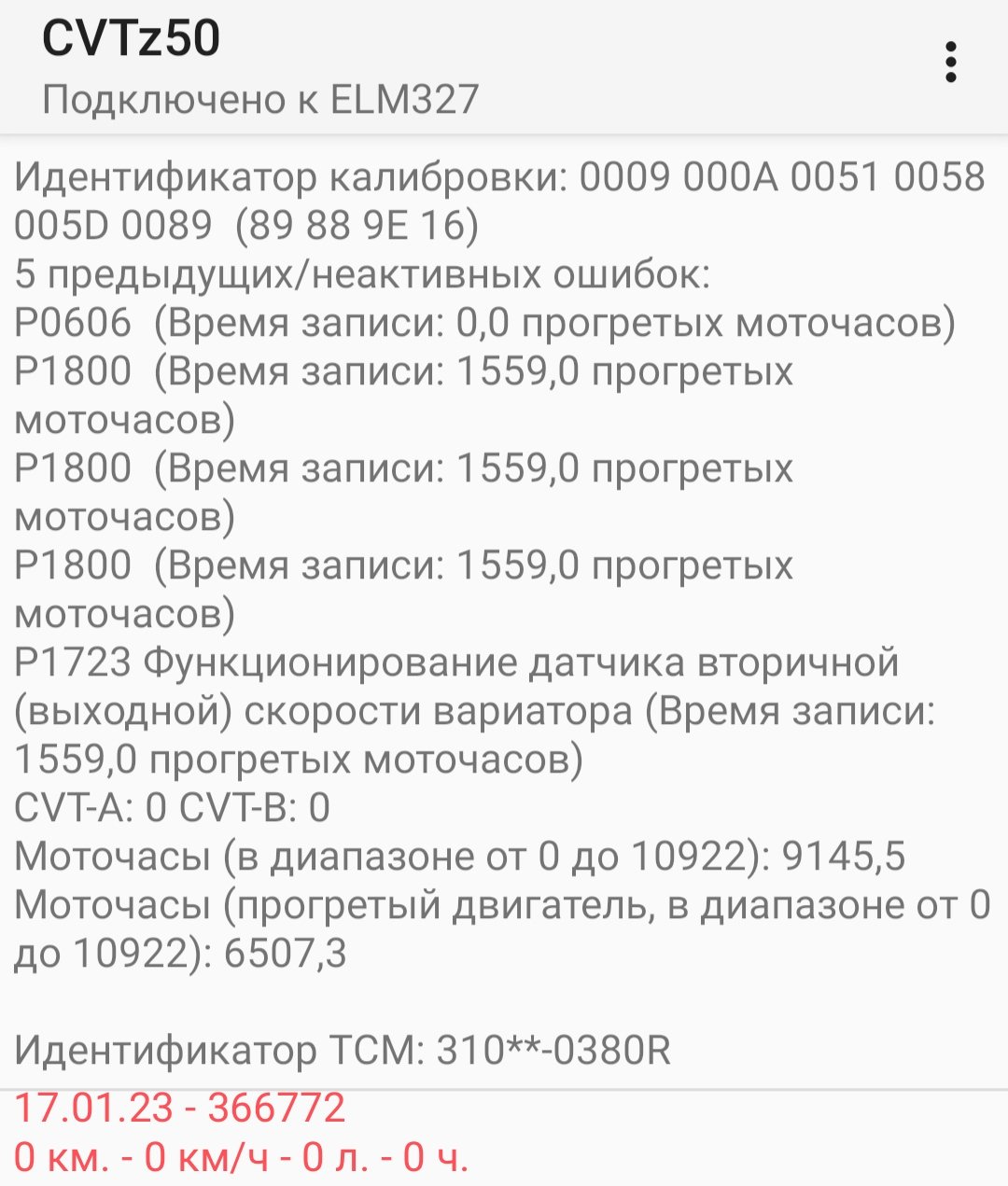

откатал интервал 7800 км. при средней 45,1 км/ч , получаются среднестатистические общенародные 173 м.ч.
эбу вариатора насчитал 196,8 м.ч. общих и 147,5 м.ч. при прогретом двс.
в среднем выходит 172 м.ч.
