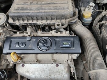

9500км, 435 моточасов, индикатор подключен к зажиганию. Вообще, меньше 300 часов не гоняю. Под клапанной крышкой все блестит, следов лака нет.
Изменено пользователем pakhan74

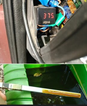

Странно, что в шапке темы нет отечественного счетчика. Индикатор времени наработки ИВН4 10-16В (Энергомаш)
А он весьма удобен - к зажиганию привязал и все. Чтобы обнулить, достаточно замкнуть на массу обнуляющий провод.
Память энергонезависимая. Выполнен в форм-факторе 12В автомобильного реле.
Один у меня болтается в блоке предов, а второй интегрировал в приборный щиток.

Он считает просто время замыкания контактов (включение зажигания) ?
Те, повернул ключь в 1 положение и далее, датчик работает, вынул ключ - нет?
